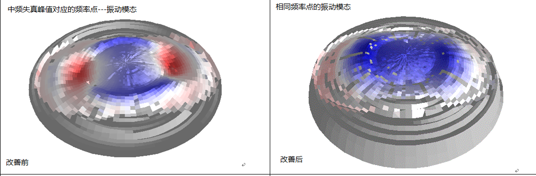

  发帖心情 Post By:2011-12-5 22:14:42 [显示全部帖子]
以下是引用Haku在2011-12-01 11:33:34的发言:
球顶形状~
以下是引用门外汉在2011-12-01 11:44:12的发言:
经专家组鉴定:无效!
鉴定完毕!
经以下试产产品进行激光扫描,球顶形状以及是否有筋来改善中频的失真---无效! 相同见解的人不多。
仔细看下图,能看出什么?
