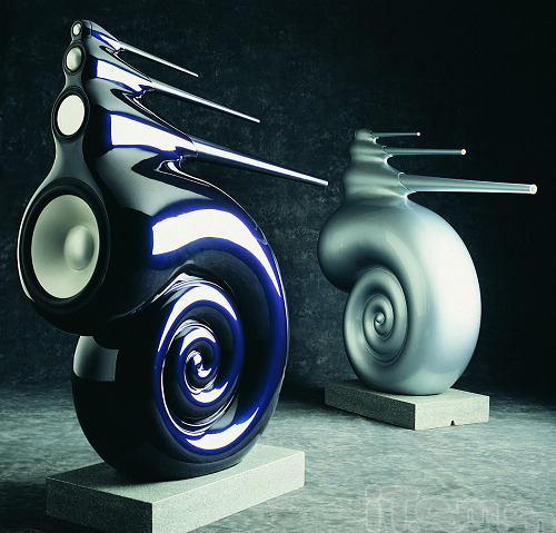

一位朋友在谈论鹦鹉螺音箱的时候,说那样的结构的一个作用可能是可以减少声波从振膜的作用和透射。
是吗?
请各位指教了,谢谢!
下面是鹦鹉螺的结构:
