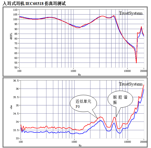

楼主请参考以下曲线:
  发帖心情 Post By:2012-1-14 21:45:27 [显示全部帖子]
以下是引用jma在2012-01-13 22:47:15的发言:
楼主请参考以下曲线:
为何看不到后腔的谐振???
