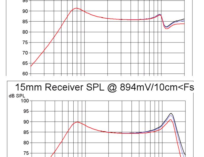

电声爱好者
  发帖心情 Post By:2006-11-13 17:12:37 [显示全部帖子]
对比这两个图,看看差异从哪里产生?
唯其所爱,永不言弃!
