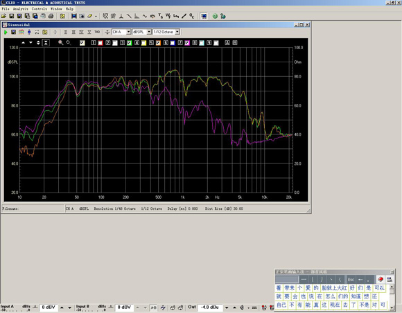

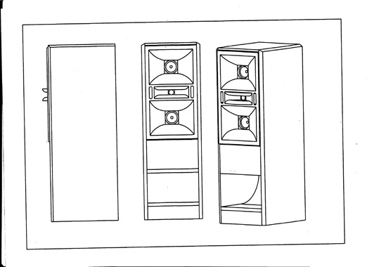

兄好,上图是曾和你讨论过的耦合传输线音箱最后设计外观图,测试图是同一低音单元在同一箱体,同等外部环境条件,测咪距单元一米,距地56公分,箱体结构分别为倒相,耦合传输,耦合叠加传输三种,其中金黄线是倒相,绿线是耦合传输,紫红是耦合叠加传输,都没有在150-250HZ频段产生谷点的现象,明显可见二种传输线结构低频响应都比倒相结构下潜,耦合叠加传输结构则全面更平衡.望继续指导,谢谢.

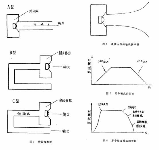

请教老修,  C型 系统, B型 系统 ,分别是怎样的系统?结构上是怎样的?谢谢。
请教chaogao,耦合传输,耦合叠加传输 ,这两种是怎样的做法,再多谢兄弟上传对比数据。
xiushuicunren
加好友 发短信 修水 村人
  发帖心情 Post By:2012-4-21 10:27:48 [只看该作者]
这是基本的传输线音箱类型,请参考。

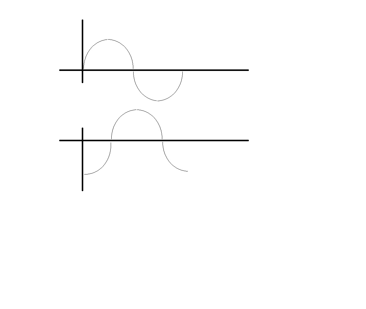

Hi,老修,你的文献可以共享给我看看么,多谢。(waiwaiyong@tom.com)
你的疑问,我是这么想的:
反射 系数实质是+1,【对于我们欲观察的低频来说,近似在管道无损失,所以说它反射系数为1】
当管子是1/4声波波长 的奇次 倍时,则对辐射器呈 现高的声 阻 抗,大部分输出传 到管子,【如我附件图,一个是正面辐射声波,另一个则是相对应从纸盆反面发出,经管道相位延迟90或270度后的声波。两者叠加后,为高阻抗状态。但还不是最高阻抗】
若管子是半波 长的 奇数倍时辐射器输出与管 口输出相位相同。若辐射器与管口挨得很近,则结果是 相 加 的。【纸盆反面的声波与正面声波差180度,再经管道倒相180度,则相位一致了。所以会有叠加的结果】
若管长是波长的整数倍,则输出相 反,相 互 抵消。这样在 频响曲线上 又 出现峰谷。【最高阻抗状态】

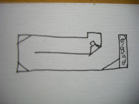

[原创][回复问题  发帖心情 Post By:2012-4-27 2:06:24 [只看该作者]
图片点击可在新窗口打开查看此主题相关图片如下:d 007-1.jpg
(若管子是半波 长的 奇数倍时辐射器输出与管 口输出相位相同。若辐射器与管口挨得很近,则结果是 相 加 的。【纸盆反面的声波与正面声波差180度,再经管道倒相180度,则相位一致了。所以会有叠加的结果】
若管长是波长的整数倍,则输出相 反,相 互 抵消。这样在 频响曲线上 又 出现峰谷。【最高阻抗状态】)          你好,箱子的设计基本上根据就是你上面所说    的理论,箱子共分耦合腔,收窄声导管,前后声波叠加腔,前声波中频吸收腔组成,低频自然衰减至300HZ以下,以同一相位输出,中高频是预留独立腔体,可衔接任何设计的中高音.     以上设计巳申请专利,是否合适,还望指教,谢谢.

HI,Chaogao
佩服,设计有创意。
这个设计是属于应该就是你所说的耦合叠加传输吧。因为喇叭朝下辐射,从400Hz开始,往上灵敏度就开始下降了,这是因为喇叭指向性的原因。
你的测试曲线说明了,传输线音箱的低音下潜比倒相箱要深。
本质上,我觉得这两种设计是一致的,在低音下潜深度上也是一样的。不同之处在于,朝下辐射的低音,一部分会进入管道到达喇叭纸盆后部,相互叠加加成之后,再反射出来,又起了一次低音加强作用【相位计算,是加强作用】。所以在同一低频频点上,耦合叠加传输的方式,低频的声压要高于耦合传输的方式,量感要足一点。
再请教老修和chaogao,你们在设计传输线音箱时,管道长度是1/4波长,还是3/4波长?因为有看到一些文献,通过计算,基本上会用3/4波长,因此有疑虑在此。

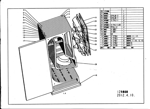

感情楼上各位的详细指导,正在结合以上的论述对箱内结构作进一步推敲和改进,因理论差,还想进一步请教:一.喇叭前后声波在箱内叠加的反射角度,形式和相位的关系,二.假设管道长从2Pi-1/4Pi变化,喇叭后声波的相位变化是否也是一个对应渐变的过程.其中只有一点是最合适的,三,附箱体设计等效图,按这图管道长度应如何计算.谢谢.

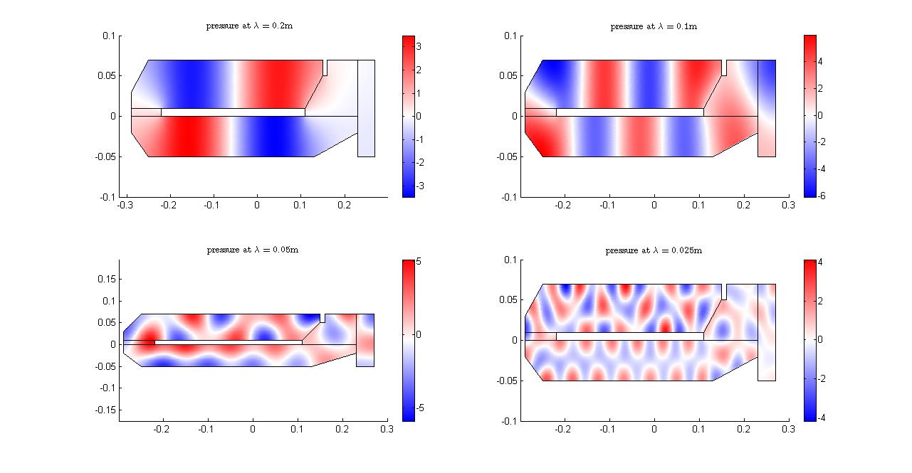

给张极为简化的图,一看就明了。上面标注的波长错了,全部小了一倍。

请问楼上的:这是怎样测出来的?
请多说一点点,谢谢了!
这可是很专业的“业余侠客”呀!望多指点。
Sted_Zero
加好友 发短信 笃一
  发帖心情 Post By:2012-5-1 13:45:04 [只看该作者]
上面不是测试数据,是计算出来的。敲多了公式,你们看得烦,我自己写得累。

图片点击可在新窗口打开查看兄好,我只是一个业余爱好者,很感谢你费时间写了在书本上都难看到的具体理论解述,由于我修行低,大都是一知半解,对彩图是否可理解为不同波长声波在声导管传输时密度分佈情况,也即是相位声阻的变化情况,如错误请明示.另请教,这样的设计形式可否把实际各位置相关数据和单元数据代入,求得设计大概结果吗.谢谢
