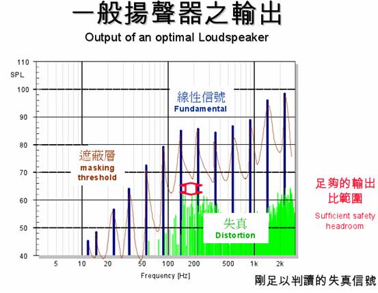

                                      一个基础问题请教各位
    如果我们把需要的声波叫信号,把不需要的那部分声波叫干扰的话,就有一个很基本的问题:
   信号要比干扰的声波高多少才好?
   当然,这个比例是越高越好的,如这可叫信噪比的话,有30dB当然是很好的。
   但,这个要求在一般的音箱里(这里只是对音箱发出的声波来讨论的,电信号方面是另一回事)是很难达到的。
   下面是一些资料的里的“名箱”的开口外的近场声压曲线。
    我想请教的问题是:那些是有用的信号?那些的干扰的“噪音”?这些图里的“信噪比”如何判定?
    当然,达到什么水平就认为是可以接受的“信噪比”?
    谢谢各位指点。

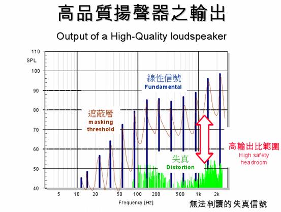

  发帖心情 Post By:2012-5-1 8:29:28 [显示全部帖子]
各位:上面的图可以参考吗?
具体怎样解释?
请指教了。
xiushuicunren
加好友 发短信 修水 村人
  发帖心情 Post By:2012-5-1 15:03:06 [显示全部帖子]
一个问题:那个“掩蔽层”是怎样得到的?
如果把不需要的声波当作“失真”一样来对待,那么“输出比”就可能是一个可以接受的概念吧?
请各位指点了!

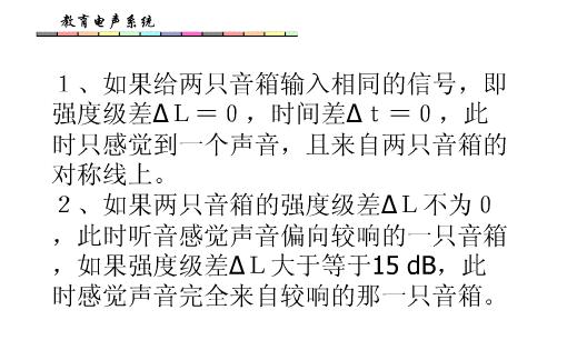

xiushuicunren
加好友 发短信 修水 村人
  发帖心情 Post By:2012-5-3 10:48:18 [显示全部帖子]
在这里,对两个声音(来自不同的地方的声音)的声压差定了一个界限:如果两个声音的声压差大于15dB,就 基本听不到小的那个声音了。
这也可以说是另一种掩蔽效应吧?
对于开口型音箱来说,开口外发出的高次谐波是一种噪音了。但是,经过处理后,这些波的声压都比较低了。
而且,和扬声器单元的关系也可以这样看:单元也发出这样频率的声波,但单元发出的声波要比这些噪音强很多。如果差值大于15dB的话,单元的声波就 掩蔽了这个噪音了。
这个理论和《音响系统设计与优化》讲到的叠加的“隔离区”的概念差不多。
里面提到的数值是差大于10dB后逐步进入隔离区的。
不知道是不是可以这样看?
请指教了。
