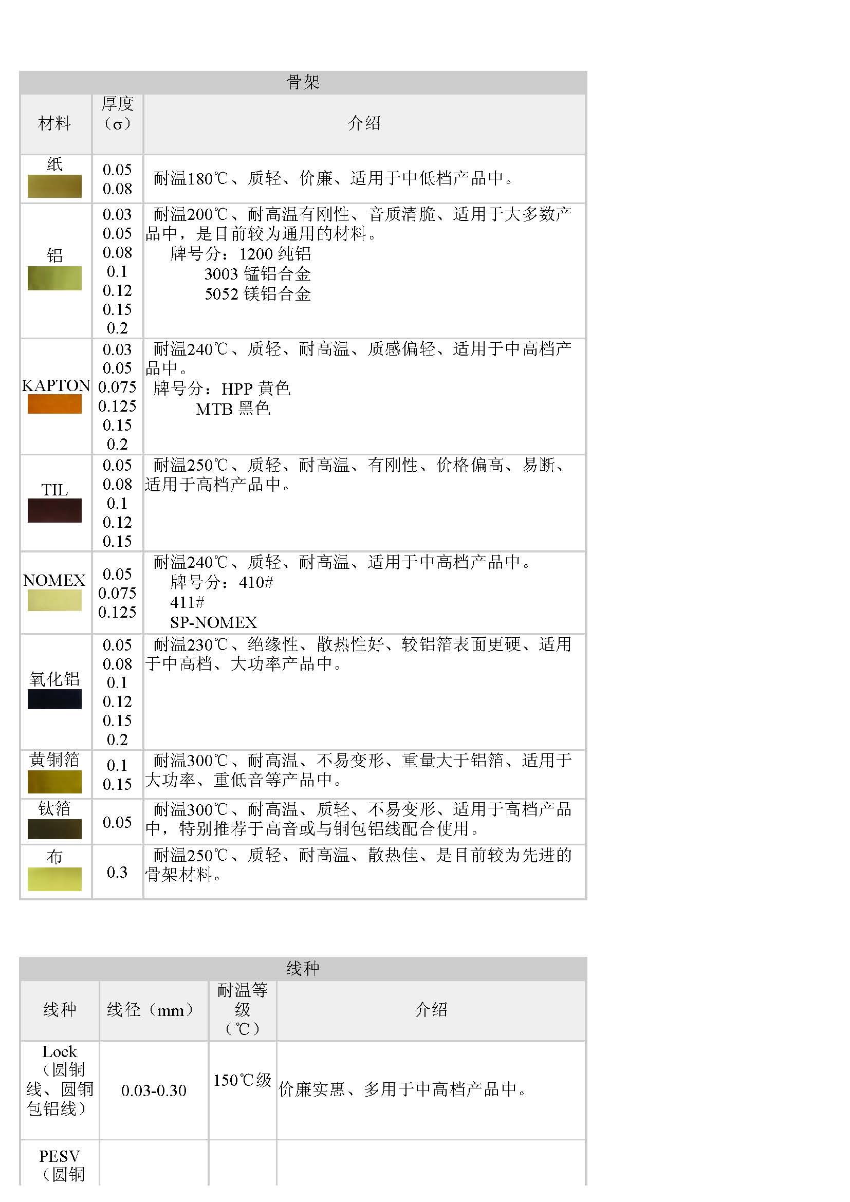

  发帖心情 Post By:2005-11-23 17:00:04 [只看该作者]
骨架
材料
厚度(σ)
介绍
纸
0.05
0.08
耐温180℃、质轻、价廉、适用于中低档产品中。
铝
0.03
0.05
0.08
0.1
0.12
0.15
0.2
耐温200℃、耐高温有刚性、音质清脆、适用于大多数产品中,是目前较为通用的材料。
  牌号分:1200 纯铝
  3003 锰铝合金
  5052 镁铝合金
KAPTON
0.03
0.05
0.075
0.125
0.15
0.2
耐温240℃、质轻、耐高温、质感偏轻、适用于中高档产品中。
牌号分:HPP 黄色
  MTB 黑色
TIL
0.05
0.08
0.1
0.12
0.15
耐温250℃、质轻、耐高温、有刚性、价格偏高、易断、适用于高档产品中。
NOMEX
0.05
0.075
0.125
耐温240℃、质轻、耐高温、适用于中高档产品中。
  牌号分:410#
  411#
  SP-NOMEX
氧化铝
0.05
0.08
0.1
0.12
0.15
0.2
耐温230℃、绝缘性、散热性好、较铝箔表面更硬、适用于中高档、大功率产品中。
黄铜箔
0.1
0.15
耐温300℃、耐高温、不易变形、重量大于铝箔、适用于大功率、重低音等产品中。
钛箔
0.05
耐温300℃、耐高温、质轻、不易变形、适用于高档产品中,特别推荐于高音或与铜包铝线配合使用。
布
0.3
耐温250℃、质轻、耐高温、散热佳、是目前较为先进的骨架材料。

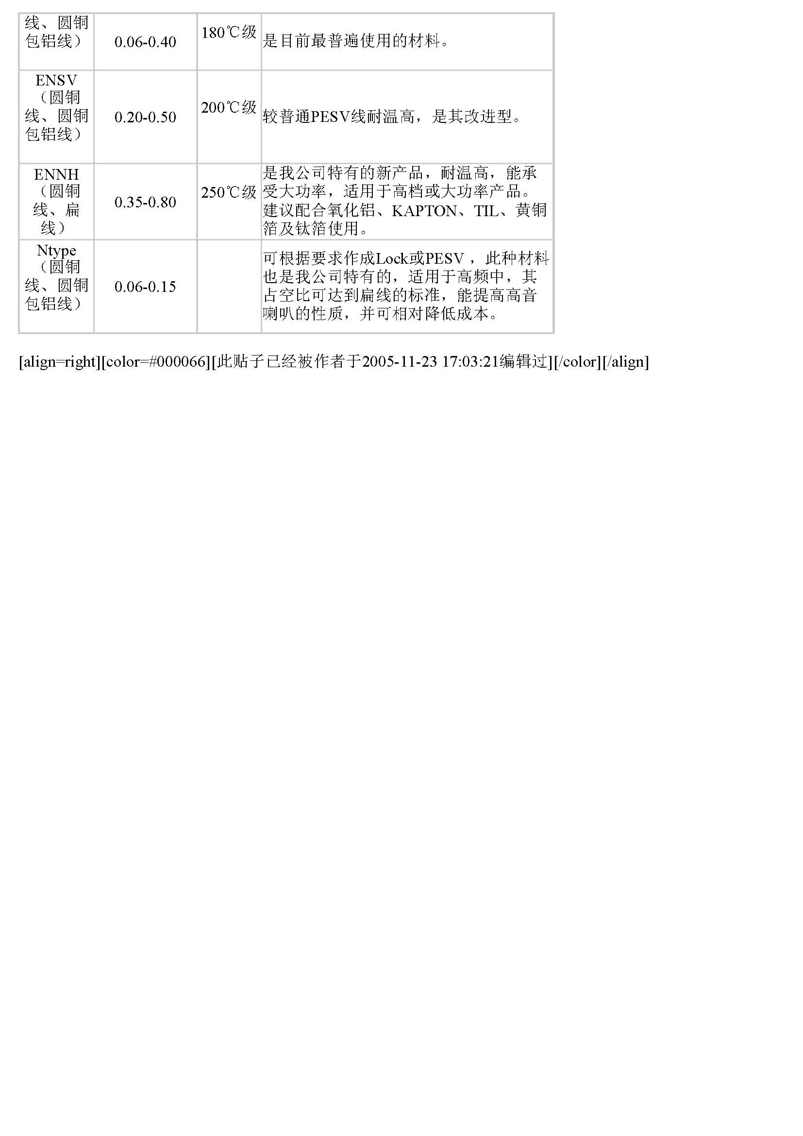

  发帖心情 Post By:2005-11-23 17:07:40 [只看该作者]
水仙兄,是不是出错了呀??
  发帖心情 Post By:2005-11-23 17:11:29 [只看该作者]
是啊,请在新窗口中查看!
  发帖心情 Post By:2005-11-23 17:14:01 [只看该作者]
厂家资料,仅供参考!
