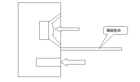

             某3英寸倒相箱技术指标测试
样品是某台式音响的倒相箱,3英寸单元,箱体体积约3升。
一个值得注意的问题:这个音箱的单元和倒相管的距离只有8.5cm!
所以,测试单元和倒相管的近场声压的时候,可能会有一些互相干扰。
所以采用一块较大的平板放置在单元和倒相管之间来进行隔离就是必要的。
但这个时候会不会有一些意外的问题产生?
如:声波在这块板的反射,测得的声压会比原来的大了一些。原因是声波在这块板(包括板的边缘)的反射到传声器。
但是,由于是近场测试,传声器和单元距离很小也许在实际的结构里没有这样的反射的。就是有也不大(相对)
测试的示意图:
xiushuicunren
加好友 发短信 修水 村人
  发帖心情 Post By:2012-6-4 9:13:59 [只看该作者]
各位看看,这样行吗?
谢谢!

楼上的低频有很强指向性吗?
xiushuicunren
加好友 发短信 修水 村人
  发帖心情 Post By:2012-6-4 21:21:23 [只看该作者]
以下是引用瑞士AP音箱在2012-06-04 20:38:47的发言:
楼上的低频有很强指向性吗?
这样低的低频声波,指向性当然是不强的了。
但是,衍射就很厉害的了。
所以,这块板不能太小的。
大到什么程度呢?
信号和干扰的信噪比够了就行的。

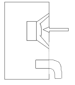

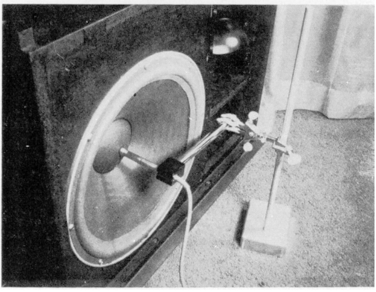

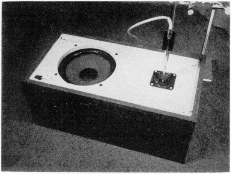

5楼的测试方法错的,人工添加了反射物,最终用户听到的不是这个样子
个人认为,如果想知道单元的工作状态,可以在距离单元很近的位置做近场测试,然后折算成远场
Keele介绍过这个测试法,mic位于5楼图的箭头头部位置
这个测试的本意是降信噪比,附带的好处是测试结果的“单元/倒向管”的比例很大,可以无视后者
当然,还有阿龙的臆想法,想多少就是多少了
有个导向管的测试在原文里
xiushuicunren
加好友 发短信 修水 村人
  发帖心情 Post By:2012-7-7 11:07:34 [只看该作者]
谢谢arch兄图文并茂的说法了!
我先前做的一些测试也是像你说的那样,把传声器放到离要测试的声源很近处的。
一般情况下,这样的测试对其它声源的干扰是不敏感的,因为信噪比大着呢......
但是,如果倒相管和低音单元距离只有几厘米(这是很可能的),会没有干扰吗?
arch兄说的那种方法是人工添加了反射物,可能会产生新的干扰,有道理呀。
看来也只能看看有没有办法减少“隔离板”的反射了。
