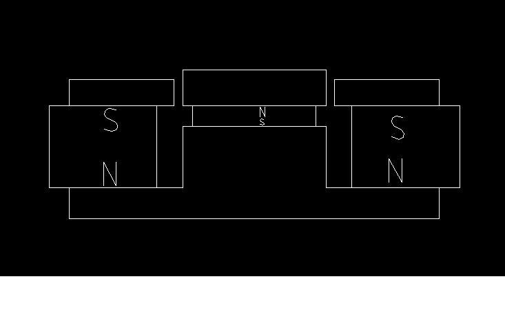

这样的复合式磁路为什么磁场反而会减弱?  发帖心情 Post By:2012-5-19 8:44:37 [只看该作者]
自己觉得采用如附件的磁路会比传统的将钕铁硼放在T铁上作副磁磁路的磁场更强,但做实验,结果恰好相反,请教高手指点

  发帖心情 Post By:2012-5-19 8:52:48 [只看该作者]
充磁的方向呢???

大喇叭
  发帖心情 Post By:2012-5-19 10:36:28 [只看该作者]
充磁方向如下图

  发帖心情 Post By:2012-5-20 8:25:55 [只看该作者]
这是你用的两个磁体不匹配造成的. 钕铁硼虽然磁力强,但是面积小, 最后的磁通BS也小. 在磁路里串联磁铁可以将工作点推高一点,获得大一点的磁感应强度,
但是从磁滞回线上看,增长的趋势比较缓,对B值的提高很有限, 加上多加磁铁成本的提高,总的效果就得不偿失了. 你发现最后的B值小了,原因是钕铁硼磁体
的面积不够,也就是它磁饱和了,不能给磁路提供更大的B值. 如果你想这么玩, 一定要精确计算. 比如说,钕铁硼用一个环形的, 面积同铁氧体磁体差不多大的,
贴在铁氧体磁钢上方或下方,不过这样一来铁氧体磁体也是多余了. 或者你就加大T铁中柱面积,同时换面积更大的钕铁硼. 但是已经说过了,这种方法得到的结果,
就算B值大了,也不会改善太多.
其实对你的问题,最简单的解决方法是将铁氧体磁体的厚度增大一点就可以了,效果是相同的.
有一些别出心裁的想法还是好的, 但搞设计还是需要有基础理论的指导,不能想当然.

  发帖心情 Post By:2012-6-1 9:12:55 [只看该作者]
主要原因是加的那块磁铁的导磁率近似为1,会大大增大漏磁。
