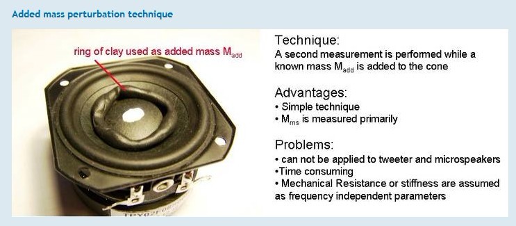

  发帖心情 Post By:2012-6-12 9:17:34 [只看该作者]

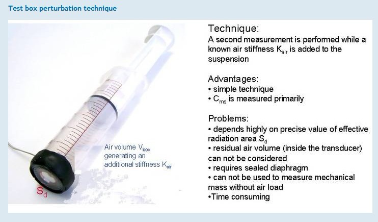

  发帖心情 Post By:2012-6-12 9:25:06 [只看该作者]

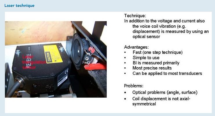

  发帖心情 Post By:2012-6-12 9:25:36 [只看该作者]

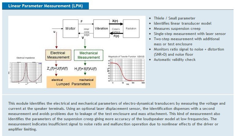

  发帖心情 Post By:2012-6-12 9:26:10 [只看该作者]
