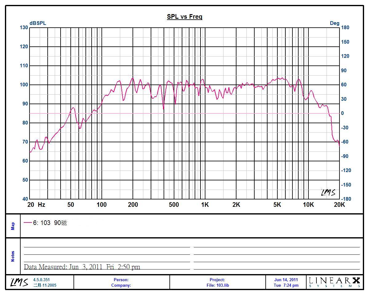

求教如何能将1-2KHZ处SPL上升4dB?  发帖心情 Post By:2012-6-14 19:43:29 [只看该作者]
  4"布边纸盆 布边为双折环波浪边
KSV 25芯,音圈 卷幅6.5MM
华司厚3mm , T铁厚4mm   90*20磁
曲线为0.5M测试
还请大帅们指点,不胜感激

楼主提到问题应该是布边的阻尼不足引起鼓纸胴体与布边逆向运动,声波叠加引起的,可以选用好一点的阻尼胶,均匀涂布在布边的边缘,涂胶时注意涂胶的位置、胶量及均匀性!
  发帖心情 Post By:2012-6-15 4:44:10 [只看该作者]
你的这喇叭做得很好, 材料搭配得都很好,一看就是很有开发经验的人做的, 灵敏度虽然你说是0.5M测的,但感觉很高的说.你仍然不满足,要求提升1-2k处声压,
除了有楼上说的原因,就是中频谷, 另外就是恫体本身的改善了. 可能调整下阻尼胶是最简单的做法,但不同的胶水性能差别也很大,而且胶量也要控制好,
打少了没有用,打多了声压又掉下来. 我再建议你改鼓纸,因为你的要求很特殊,你只能提1-2k处的不能改变其他的,所以只有这一招,如果改的元件的话整体声压
都要跟着动了. 在鼓纸接近布边的地方,可以做得硬一点,具体的位置不好说,要凭感觉去做,多做几种试一试,就是做成那种密度不均匀的鼓纸,简单说就是纸盆强度
从中心到边缘不是一成不变的,所以对频率响应就会有选择性. 这种做法的技术性还是很高的,需要有经验丰富的抄纸师傅,"变密度纸盆-频响定位控制技术",
是连阿龙-翟都不懂的技术,但相信楼主的水平比起阿龙来那是高得多了.

深海
  发帖心情 Post By:2012-6-15 7:50:01 [只看该作者]
刷过阻尼胶了,但是中频谷处还是没变化,另外,我的布边跟纸盆锥体是手工搭的,

  发帖心情 Post By:2012-6-15 11:22:47 [只看该作者]
阻尼胶的位置有没有刷对?建议多试作几种不同胴体形状的鼓纸,可能会找到你想要的曲线!还有一个题外话:90*20的磁铁.华司3,T铁4的厚度,会不会存在磁饱和的情况?浪费的磁铁的性能?本人试做过一个6.5寸的布边PP盆,25芯全频,试用90*40*15 Y25的磁铁和80*32*12 Y25的磁铁,T铁华司是5配5的,实际测试参数差别不大,人耳盲听测试中没有发现声压上的差别。最终客人是选择了80磁的磁路量产。

  发帖心情 Post By:2012-6-15 17:21:53 [只看该作者]
楼主可尝试将布边形状改为正弦边,但可能会导致2K后出现相对应的谷!

1:参数可变的情况下试试振动系统的重量,
2:还有就是布边,不知你刷的是油性的还是水性胶?刷在正面还是反面?刷的单沟还是双沟?刷到布边与胴体的贴合处下面多宽?这样试试看吧。

测试的问题吧
