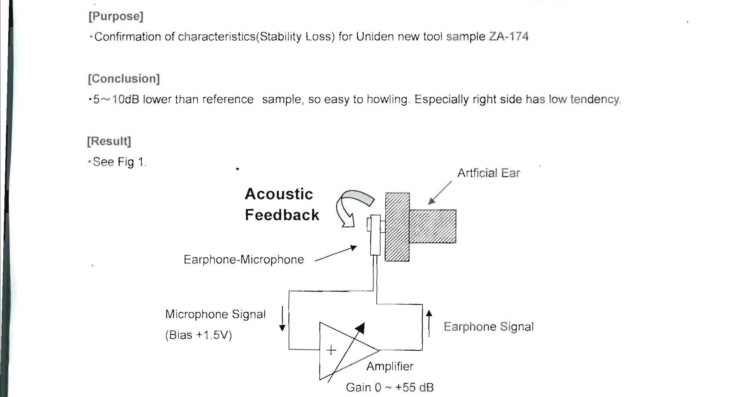

各位朋友,有谁知道附件的测试方法?
这是一款助听器,客人要求测试喇叭与咪之间的串音!
具体的测试可参考附件!

助听器上面的MIC与耳机离的距离比较近,信号又经过放大,所以可想而知,耳机输出的声音,有一部分会回到麦克风上,这样耳机的音量放大到一定的程度后,这个系统会产生啸叫,这样就会对使用者有很大的干扰,助听器的助听功能也失效了.所以这是个重要的特性指标,它有一个最大放大增益,一般以dB来表示,OK? 那么最大放大增益越大,dB值越高,可以认为助听器抗干扰能力越好.所以质量就越高.
现在你贴的这个东西,很显然是你的客户将你的样品拿去测试,发现最大增益,或者叫有萧增益,比客户的参考样品要低个5-6dB,所以他认为你的东西不合格,让你改.怎么改就是你自己的事了.
助听器的测试方法一直都没有一个统一的标准,各个厂是自行其道的,现在这些问题都是在实践之中,为什么?就是因为它属于医疗器材,门坎比较高,涉及到医学领域,所以很多东西现在都在研究完善之中.所以你要去问清楚你的客户是怎么测的,然后你遵照他们的测试方法,否则测出来的结果是不一样的.
从你帖的图来看,客户显然用人工耳,把麦克风的信号输出到一个外置的放大电路外置,增益从0一直到55dB,慢慢加大,然后测耳机发生啸叫时的增益值.具体你最好去跟客户沟通.这个东西可不是像AAC那种公司,做做耳机,给智能手机配套什么的,随便瞎搞搞就可以的.

谢谢国明的说明!俺知道了!
我本身不是做助听器的,只是手上刚好有这样一个项目,客人要求开发的
做的手板送过去,却反映NG
所以发贴子求助!
