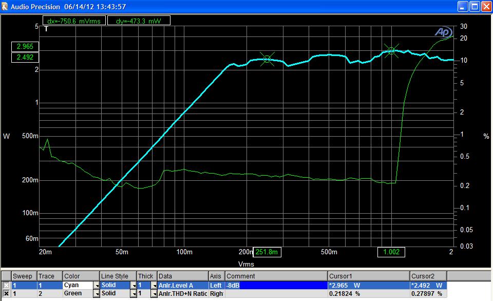

  发帖心情 Post By:2012-7-25 16:59:52 [只看该作者]
简单些的可以用信号发生器,功放后面接负载和接一个示波器,看波形有没明显失真,读出没失真时的电压值,再换算成功率。
  发帖心情 Post By:2012-7-25 17:38:30 [只看该作者]
  发帖心情 Post By:2012-7-25 17:40:50 [只看该作者]
一般功放的额定输出功率是1%失真对应的功率。
