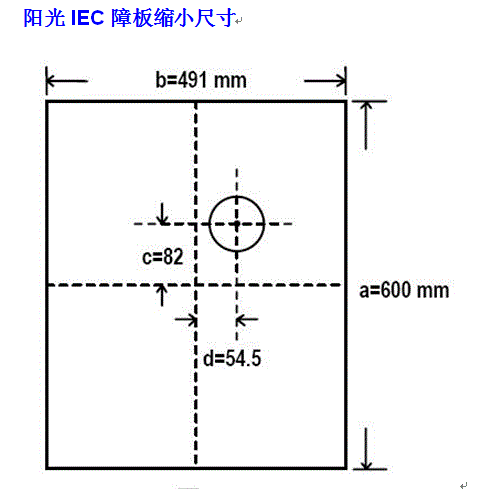

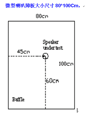

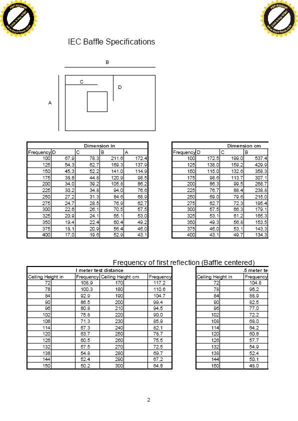

本人菜鸟还未入行,请教各位大侠,微型扬声器的单体测试障板应该是多大尺寸的?根据GB/T9396里面的是1650*1350,这个也太大了吧。。。希望各位不吝赐教,谢谢!~
门外汉
加好友 发短信 虾兵
  发帖心情 Post By:2012-7-17 15:10:14 [只看该作者]
障板最小尺寸的理论计算公式:障板边最短长度是D,D=C/2f
若声速C=340米/秒,则D=170/f,f是能够测量的最低频率。
