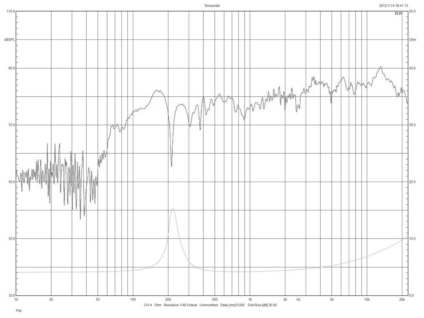

请各位看看此喇叭的曲线  发帖心情 Post By:2012-7-19 9:44:27 [只看该作者]
此为2寸单元请大家拍砖

觉得FO以下的频率,是不是测试不准?
听音应该不错吧~

测试室一直有 50DB 左右的 环境噪音    我想应该对于80DB 以上的 SPL 影响不是很大

10db一格,曲线波动还是挺大的,900hz的地方还有个比较明显的谷。
不知道听男人声,会不会稍弱?

请问楼主,怎么个拍砖法?
感觉哪里不满意么?
