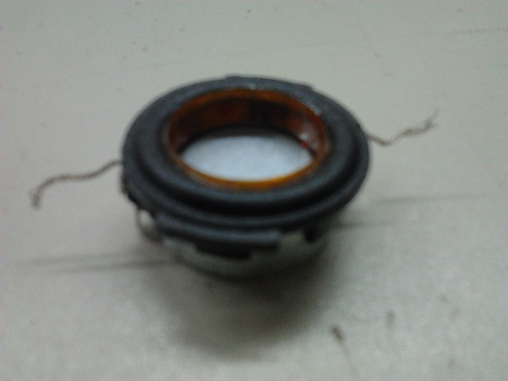

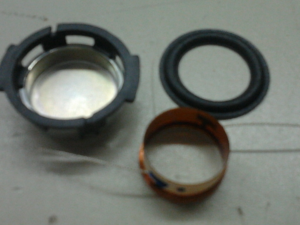

图片点击可在新窗口打开查看此主题相关图片如下:2012-07-26 14.29.28.jpg
图片点击可在新窗口打开查看此主题相关图片如下:2012-07-26 14.31.29.jpg
声艺
等级:职业侠客 帖子:98 积分:789 威望:0 精华:0 注册:2011-4-10 12:44:19
  发帖心情 Post By:2012-7-27 10:20:02 [只看该作者]
中心胶使用佳值9A57白胶,边胶使用普通水性白胶。注意涂胶均匀及胶水大小即可,希望对你有帮助!

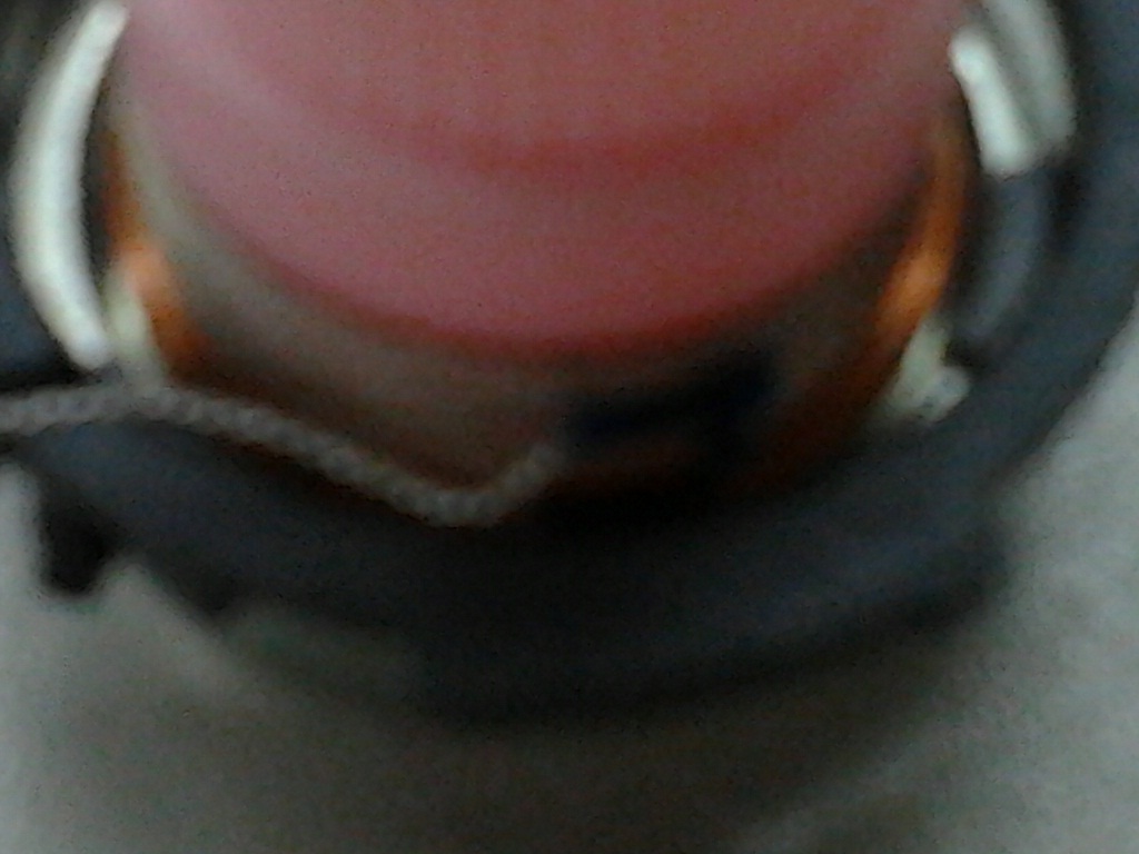

ailan
等级:论坛游侠 帖子:36 积分:332 威望:0 精华:0 注册:2012-5-31 20:45:03
  发帖心情 Post By:2012-7-31 19:58:30 [只看该作者]
图片点击可在新窗口打开查看此主题相关图片如下:2012-07-31 09.30.00.jpg
弧度这样出,是否可行?因为是手照的,不太清楚请见谅。

以下是引用ailan在2012-07-31 19:58:30的发言:
這很像美星的做法,弧度這樣是可以的
