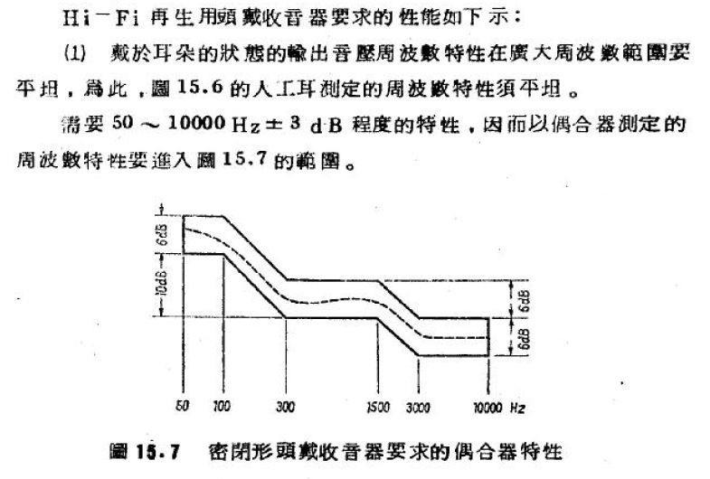

最近看到如是说法,不知怎样理解?

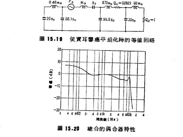

我用318人工耳测试了许许多多的耳机,但没有一条周波数特性能进入此范围内?所以有些不理解,有人能说下是怎么回事吗?

  发帖心情 Post By:2012-9-26 21:27:36 [只看该作者]
谢谢,但我见到此图好像有点这个意思呢?

这是318仿真耳机特性图,不是耳机曲线图

  发帖心情 Post By:2012-12-8 11:13:01 [只看该作者]
这是人耳,不是夹具 人耳曲线就是这样
