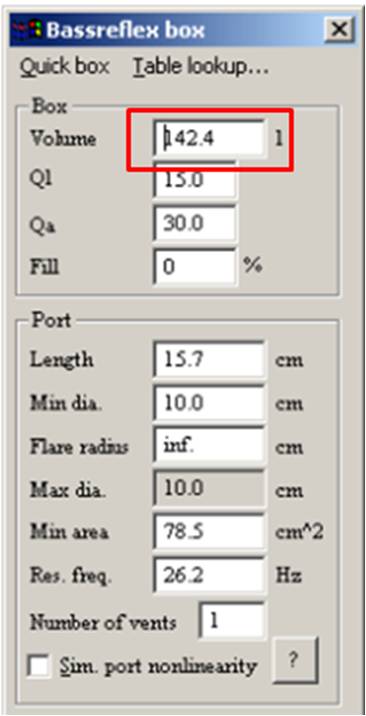

  各位兄弟:我安装了一个LSPCAD 6.32版本,今天在模拟一个电视内用的倒相音箱的频响曲线时发现,音箱容积输入栏最小只能到0.1升,但我的音箱由于电视内部空间限制,只能设计到0.03升,结果一输入LSPCAD里,就自动变成了0.1升,有没有什么办法呢?是要设置精度还是怎么搞呢?望各位有经验的大虾指点一下,盼救,先多谢了

不过,事实我试过,在6.32里面是可以输入0.0001L的容积的,不知道你怎么设的,能否抓图上来看看。

贴图如下,请帮忙看看,就是红色框里不能输入比0.1小的数值。
