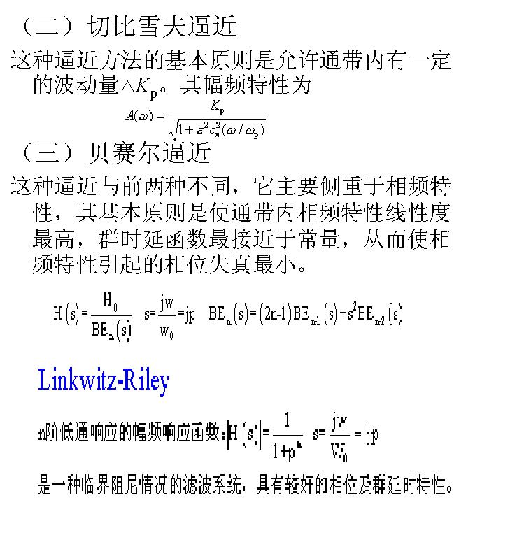

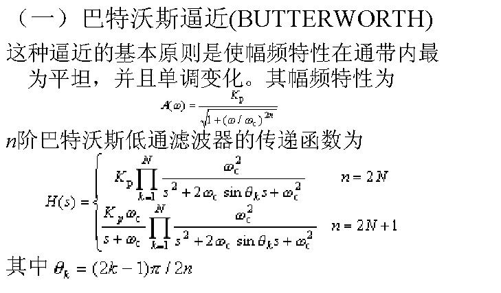

在用FINE X-OVER(TM)进行分音器的设计时,在选择分音器的类型和目标频率响应的窗口时,在Network  的窗口下 HIGH/LOW  PASS的选择对话窗下出现了一些关于Type的词汇."Butterworth  \   Linkwitz-Riley   \    Chebyshev  \   Bessel "四个英文词汇的选择对话框.
有哪个大哥哪得这四个词汇是什么意思啊?具体是指的哪个方面?选择中有什么影响?

指的是四种不同类型的,对应的Q值不同

滤波器的4种典型应用。具体可以看看关于dsp的一些基础书籍。可惜上课的时候没有好好听,后来发现这个东东很有用。

它们只对Q值有影响吗?
grass
  发帖心情 Post By:2006-9-11 20:24:42 [只看该作者]
它们只对Q值有影响吗?
图片点击可在新窗口打开查看图片点击可在新窗口打开查看图片点击可在新窗口打开查看   ==> shi q zhi jue ding le ta men
