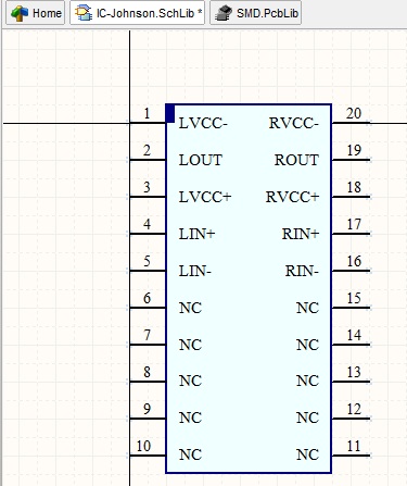

放置好所有引脚和相应标识的一个元件如下图。当然配色方案等看各人的喜好是否更改,
默认的黄棕色搭配也是很好的。
图片点击可在新窗口打开查看此主题相关图片如下:new part3-1.jpg

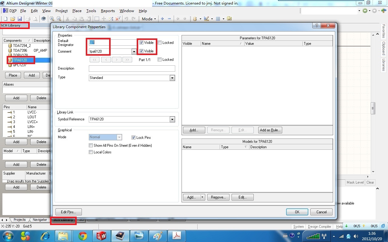

接下来我们设置元件的整体属性,这些信息将是我们在原理图绘制时候默认和可修改的信息。
点击左下角的SCH Library标签,切换到原理图库管理页面。双击左边列表中我们当前
编辑的元件名称(TPA6120)弹出元件库管理窗口。
设置默认元件标识(U?)这里我们简单介绍一下元件标识:R?电阻;C?电容;U?或
IC?集成电路;L?电感;bead?磁珠或穿心电感;FU?或Fuse?保险管;D?二极管;
Q?/VT?三极管;VL?/LED?发光二极管;CON?自锁连接器;SIP?单排针;J?/JK?
插座;JP?跳线或跳线插针;S?微动开关;X?晶体振荡器;T?/Tr?变压器;
Relay?继电器;BTA?/SCR?可控硅;DB?双向触发二极管;VD?/VS稳压二极管;
BT?电池;BD?桥式整流器;K?开关;SW?选择/切换开关。。。。。
Comment 填写元件注释。
Description填写元件描述。比如我现在做的这个器件是一个高保真的耳机放大芯片。
我可以按数据手册填写Hight fidelity headphone amplifier。或其它自己说希望帮
助快速记忆的元件描述。完成后点击去人退出。
图片点击可在新窗口打开查看此主题相关图片如下:new part4.jpg

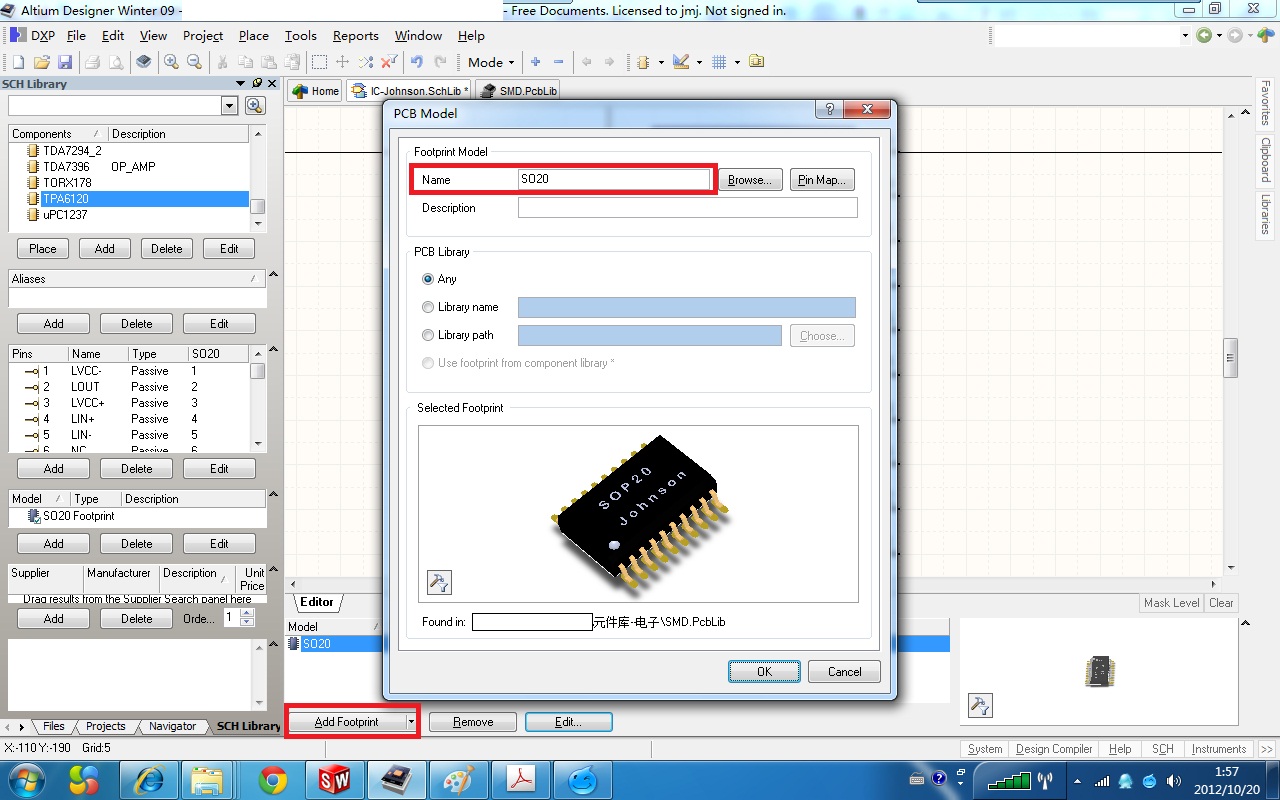

接下来我们设置元件对应的封装信息
点击工作页面下部的Add footprint添加封装。
弹出的窗口footprint model栏的name项目框中输入元件的封装型号。或者点击右
边的Browse...按键在已经加载的库中查找相关封装。
PCB Library栏目中我们可以设定Any对应于所有加载的库的同名封装,或者在
Libray name中指定一个封装库文件里面对应的封装。也可以在Library path中指
定封装库路径来查找相应的封装名。
当我们输入的封装型号在已加载的库中有对应名称时,在Selected footprint窗口
中就会显示出这个封装的预览,在预览窗口中我们可以用鼠标左键和右键来进行缩
放和旋转操作查看预览的文件。
如图显示示是我已经做好的一个带3Dmodel的SO20 PCB封装零件。关于PCB库
的建立和3D模型建立导入我将在以后的介绍中逐步介绍。
点击OK确认退出。至此一个简单原理图零件的制作就全部完成了。
