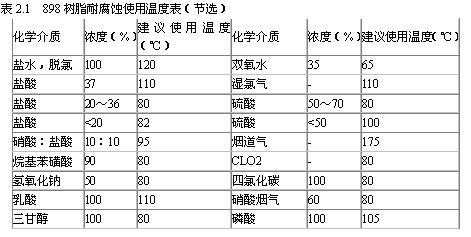

    3. 耐腐蚀使用温度:
由于树脂玻璃钢与金属材料相比,重量轻、比强度高、耐腐蚀性好、耐瞬时超高温性能好以及比金属材料低廉的价格,因此在相关领域中得到应用。如8mm的普通碳钢在浓度为0.1% 的二氧化硫潮湿环境中,只需1-3个月即可腐蚀透,而6mm 890树脂防腐蚀层的玻璃钢制品则可保持10年的使用寿命。所以各种树脂基复合材料广泛的应用于各种防腐场合,特别是重防腐场合。这就涉及了一个重要的概念:耐腐蚀使用温度。
耐腐蚀使用温度一般是指树脂在特定环境(特定腐蚀介质,特定的腐蚀介质浓度)中,树脂产品所能承受的最高使用温度。这个温度区别于热变形温度、玻璃化转变温度和绝缘耐热等级,例如:898乙烯基树脂热变形温度155℃、玻璃化转变温度190℃、绝缘耐热等级C级(中国标准),湿法脱硫工艺中,混合气体在进口的温度在160-200℃左右,系统中的部件又要承受瞬间的温度交变,潜在的热破坏和产生的强腐蚀性副产品。表2.1是898树脂耐腐蚀使用温度表的节选。
从上面的表格不难看出,耐腐蚀使用温度总要有一个特定的介质使用条件,没有介质使用条件耐腐蚀使用温度不成立。而在不同的介质条件中,同种树脂的耐腐蚀使用温度通常不同。这也就要求选用防腐蚀树脂时,一定要注意腐蚀介质条件。但是,目前市场上存在着一些不科学的说法,甚至还直接写在树脂产品的说明书中,例如:“树脂使用温度为多少度;本树脂耐腐蚀使用温度为多少度;热变形温度是多少度耐腐蚀使用温度就是多少度。”这种种说法都没有科学依据的,是对树脂耐腐蚀使用温度的误解,是树脂使用的误区。我们要在树脂使用过程中,屏除这些误导,正确运用树脂的特性。
