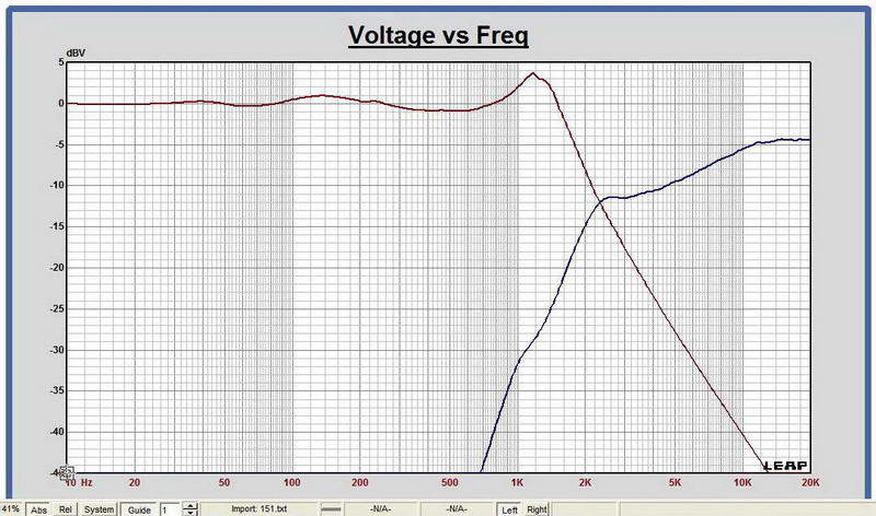

比如这个分频器的曲线,是什么类型呢?

以下是引用音响初哥在2006-09-22 17:03:01的发言:
贴这种曲线来考我毫无意义!!虽然LEAP不是很精通,但象这样的曲线,随手可以模拟!!
作为一个设计师,应该系统的考虑问题,不光是在自己这一块得到较理想的结果,同时也应该为上下游配套的工程师创造好的条件,如果考虑到这一点的你的模拟曲线肯定不是这样的。你的曲线可以肯定阻抗是有问题的。
如果一定要问是什么类型,我可以告诉你第一种接近CHEBYSHEV,第二个曲线不知阶数无法判断。
不能因为有软件就可以把分频线路设计的基本原则都丢了!!工具再好,不了解基本原理,肯定还是盲人摸象。

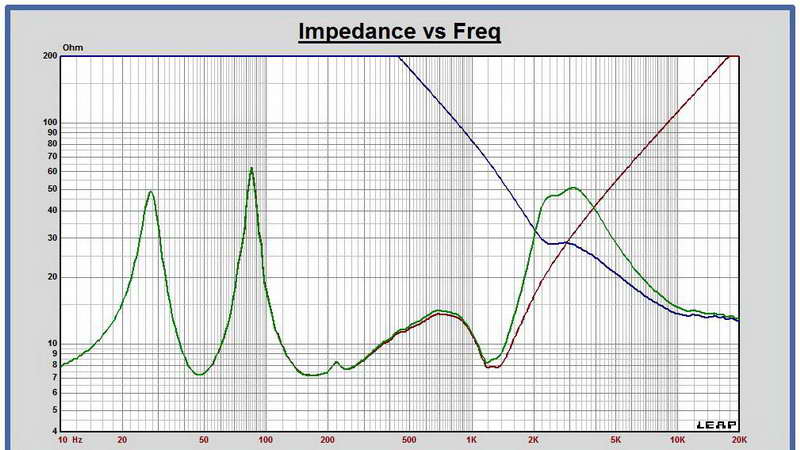

^_^!呵呵!莫怪!不是考谁!这是举例说明很多分频器的曲线不是常规的哪种类型罢了。还有,很多这样的分频器的确会在1K多频率附近出现阻抗低的问题,只是低音扬声器在1K多频率时阻抗会偏高,有适当的补偿是不会有问题的。这个也一样。
lingyi
  发帖心情 Post By:2006-9-22 17:26:48 [显示全部帖子]
阻抗曲线!
呵呵!不要生气!大家互相交流嘛,不存在谁考谁。
