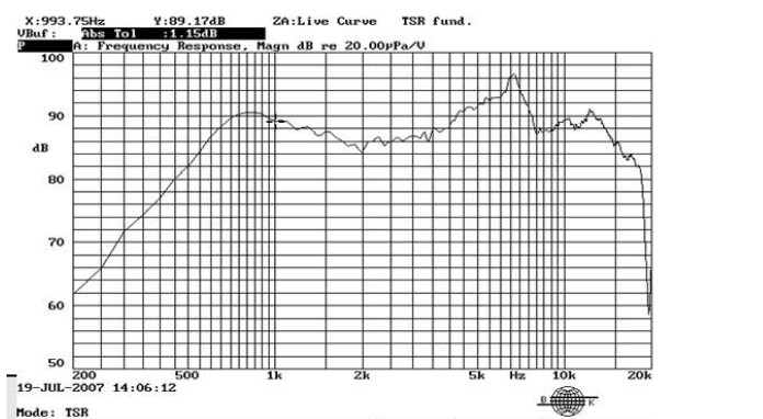

一个直径20的手机喇叭曲线  发帖心情 Post By:2012-11-5 18:39:32 [只看该作者]
朋友给我一个单体20手机喇叭曲线总感觉高频段达不到那么高,请DX指教下这曲线的优劣 TKS

  发帖心情 Post By:2012-11-6 10:33:45 [只看该作者]
喇叭单体说明不了啥的?音效要看跟整机的配合,与整机的腔体有很大的关系,单体的曲线再好,装到整机不一定会好!

  发帖心情 Post By:2012-11-7 8:56:13 [只看该作者]
在客户只给一个频响曲线的情况下如何去开发这个喇叭并成功才是重点,从单体频响曲线上去看出这个喇叭的一些端倪并给出分析需要实力派。毕竟只有SPK做出来后才能装整机测试评判!

  发帖心情 Post By:2012-11-7 15:38:15 [只看该作者]
频响还是反映了比较多的信息,再结合一下听感,和实际。 从曲线上看,这款还是个不错的频响曲线,是一个好的20喇叭。
