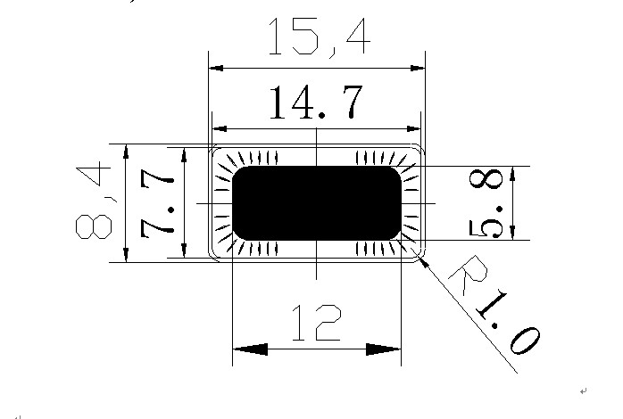

求一款0916的复合膜,找了很多家都搞不定  发帖心情 Post By:2012-11-7 9:14:59 [只看该作者]
求一款0916的复合膜。目前边有用PEI、PEEK、PAR、PU等复合材质 厚度10U-16U 中间为黑色发泡或木片+黑色麦拉片 试做后均差强人意,徘徊在FO和功率之间(fo:500-600HZ之间功率单体0.5W腔体0.8W)。后以减低灵敏度为代价仍发现声音发沙或短促音质效果欠佳 求DX指点(若有合适的供应商更好 感谢)。
图片点击可在新窗口打开查看 (坦述下:膜片花纹是我私自画的 意思是实际膜片花纹并非如此,目前也没能拿到3D图纸)

如果楼主提供的图纸是真实的话,我认为你的花纹设计还有次外径的R1就有问题,另没看到你的剖面图,无法判断你的悬边弧度形状及有效高,有全面一点的图纸可发到我QQ:1446175197一起交流。

该膜片图纸一看,设计的不合理,0916的东东,特别是长边,影响很大,
目前尺寸凸边太小了,建议各边增加0.1-0.15mm,当然,你膜片的外径
需要相对应加大,贴合到FRAME的位置要尽量大些,你现有的FRAME可能
不适用,建议重新找一款公模吧。

请教下楼上的andylee  外尺寸边增加0.1-0.15mm起到什么作用?降FO?是否可以从材质上再想想办法呢? 另若在原有的基础上是否可以考虑到胶水的因素进去(使用UV胶 环氧树脂及白油的涂布...FO偏差均比较大)想DX指点下更细更深入点的问题 TKS
