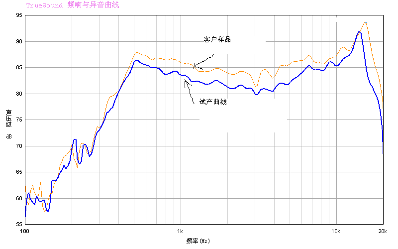

求打救,DX帮我看下这是怎么一回事呀?  发帖心情 Post By:2012-11-21 17:26:38 [只看该作者]
直接上图,相同的工艺胶水、比例、量材料相同 试产的结果
图片点击可在新窗口打开查看此主题相关图片如下:频响与异音, 2012_11_21, 17_04_21.gif

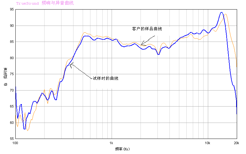

怎么会和试样的结果差别这么大?
图片点击可在新窗口打开查看此主题相关图片如下:频响与异音, 2012_11_21, 17_05_54.gif

会是球顶造成的吗?供应商的材料是一样的(至于是不是一样的,我自己也没办确切的标准去判定),出现这种情况,会是震动系统的重量过重了吗?还是胶水多了??????

整个SPL下降,请查
1、磁隙Bg
2、重量

從曲線上看F0試產品與樣品並無變化.重量應該不會差多少,建議確認音圈卷幅在磁場的位置.另外再用特斯拉計確認下磁回部份是否同試樣品有差.

先确认所用材料:鼓纸、音圈、磁铁,如果材料和原样一样,那就确认所用的音规(治具),如果是有档音规(即可以对音圈进行定位的),检查定位档高度是否有差别,如果是没有档的,那就是用来做音圈定位的治具不标准,或者是员工作业的时候没有按标准操作(音圈定位偏高或偏低)

感谢,果然如你所说。问题已经解决,谢谢啦!
