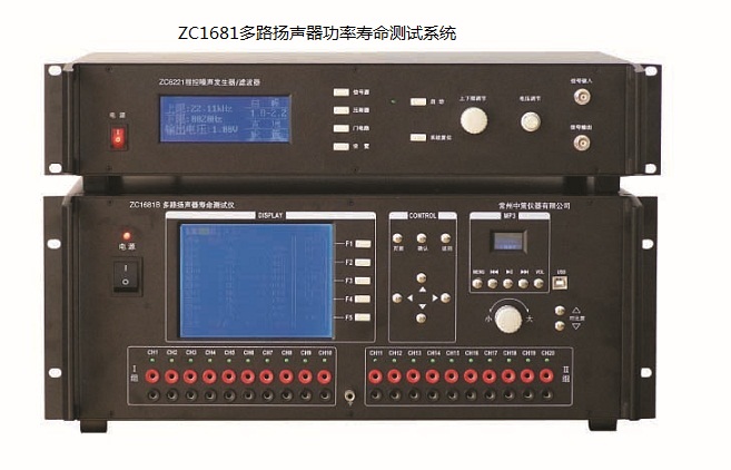

ZC1681扬声器功率寿命测试系统
——产品简介——
    ZC1681扬声器功率寿命测试系统是由ZC1681B+ZC6221噪声发生器/滤波器组成的自动测试系统,该系统符合GB9396-1996,GB/T14475-93,GB6832-86标准(本标准参照采用IEC268-5之《声系统设备 第五部分:扬声器》)关于扬声器及其系统功率测试的要求,用以测量扬声器及其系统的最大噪声功率/最大噪声电压、长期最大功率/长期最大电压、短期最大功率/短期最大电压。符合中华人民共和国电子行业标准关于受话器最大噪声功率的测试要求。符合耳机最大噪声功率/最大噪声电压的测试要求,自动记录失效时间, 可进行无人值守的长期试验。
