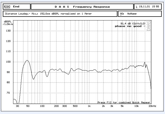

手头上这套DAAS,无论测高音或低音,在50HZ都会有个离奇的峰个人怀疑是电源接地与车间接在一起会有干扰,尚未试验。
可有朋友遇到过此情况?还望不啬赐教。
如图

在消声室内有没有?

非消声室。室内壁面铺有金字塔装吸音棉与穿孔吸声板搭配。我想这不是环境造成的。测高音时,50HZ那个峰,与测低音时50HZ那个峰是一样高。
我在之前那家公司的DAAS也有此现象,那家公司的电源接地也与车间电源接地连在一起。
会不会是电力的电量频率50HZ所干扰?
