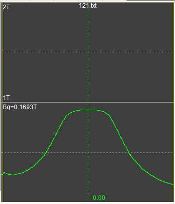

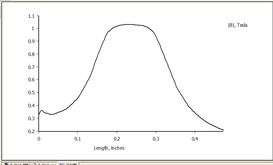

各位大侠,用FEMM模拟分析导出的B值,txt档,,导入finemotor后,怎么导入和到处的B值大小不一样呢?
femm中模拟的B值
导进finemotor后的B值

 谢谢skyla03的回答。用同样的磁迴结构,在finemotor上模拟显示的B值比在femm上模拟显示的B值要大许多,如果finemotor存在磁阻计算,那将femm的B值导入finemotor中计算出来的结果,是正确的吗?

你在FEMM的最大值是1.1T,在FM中,最大值在0.9多附近,两个是差不多的。

不对啊!左上角显示的Bg是0.1693T!
