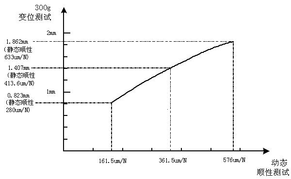

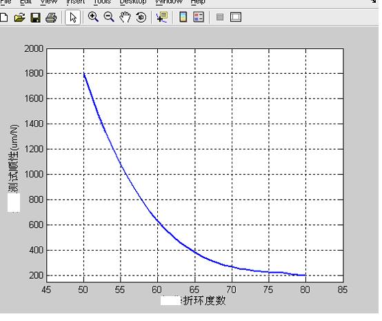

发两个图先,当然不太精确,参考一下看个趋势,盆的度数和动态测试顺性对比:
弹波变位(已换算成静态顺性),和fo方法测试的动态顺性曲线:
计算单元fo时,一切以顺性动态为准
[此贴子已经被作者于2005-11-29 19:05:21编辑过]

各厂家控制参数表示不一样,我都用我测得的动态顺性做了一下对比
用fo方法测得的盆和弹波动态顺性数据,在带入计算单元fo时是准确的
这里,音盆的度数(折环形状和厚度没变)和弹波变位是厂家提供的参数
两条曲线是我测得的相对应的动态顺性和两个数据的变化曲线
大家各种情况不同,具体值的大小肯定不一样,参考一下变化趋势就行,否则,出了错误,小弟可担当不起啊
