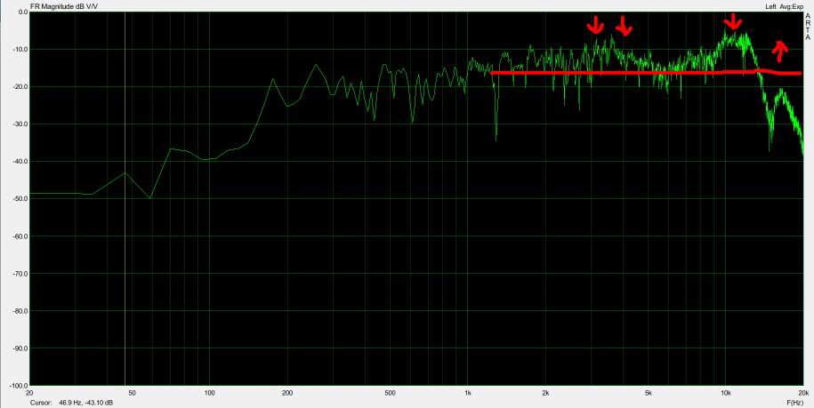

2寸全频喇叭,如何改善曲线,请高手赐教  发帖心情 Post By:2013-3-6 12:15:03 [只看该作者]
喇叭厂商提供的样式说明:
磁铁:钕铁硼,Φ32*Φ18*H8mm
支架:铁,镀兰锌(RoHS)
音圈:PSV,纸管铜线,Φ13.28 mm
鼓纸:黑纸盆橡皮边
弹波:Conex
防尘帽:黑纸
下面是我们测量到的装箱后曲线,请问各位高手,如何降低2.5k-4.5k的峰,以及10k的峰。。。。

这个磁铁怎么觉得有点怪怪的。

汝铁硼做外磁?

应是提高5K-10K的谷才好,10K后高频也没提上去,13芯高频竟然不行。

VC不会是上4层的SV吧
感觉用纸管怪怪的
要把全套材料都说完整才能分析

向延伸高频、提高SPL 的方向走吧
磁铁换外径大点、薄点的,音圈CCAW铝线、纸管换其他的,鼓纸轻一点(PU或布边)
整体效果应该更好。

提高15K-20K方向改善好一点,1.4k左右的低谷应该可以改善,这跟边缘,纸盆有关系。但需确认是哪一个的因素。楼主可从这入手。

现在喇叭厂新做了一版本,15k-20k问题解决了,但是10k还是有一个大峰,2.5k-4.5k的峰还是存在,请高手指教啊。。。。
> 汝铁硼做外磁?
是内磁喇叭
> 奢侈就2个字。。。VC不会是上4层的SV吧,感觉用纸管怪怪的
出口高端小音箱... 4层SV是指?纸管换成什么比较好呢?
磁铁现在磁性相当强。铝线比铜线差吧?PU或布边没有橡胶边好吧?不好意思,我们是设计音箱的,不大清楚喇叭技术,这些料都是喇叭厂商选的。
客户试听反应高频有些地方太多,所以主要还是想先压高频

提中低频也是压高频的一种方法
  发帖心情 Post By:2013-3-7 22:30:29 [只看该作者]
其实需要改善的是中低频,尤其是150Hz以下。
