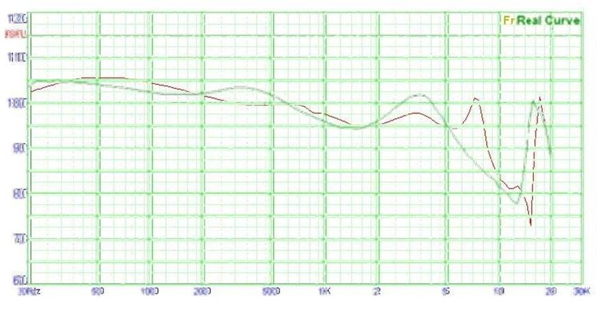

怎么感觉一个像单元的曲线,一个像耳机的曲线。
请楼主描述清楚些。

将楼主的曲线合并到一起(粗略的合并),这样大家应该能看出楼主需要进行改善的频段相对的曲线了。
以下建议:
对于高频段的影响,建议楼主一是调整前盖开孔的布局,二是建议楼主调整前腔容积。
对于中频段(4KHz左右)的峰,建议增加后阻尼的透气量()适量后,再整体降低BL。

另外,从频响曲线上看曲线貌似有些蹊跷,楼主的两条测试数据的测试工装和条件是否一致?
