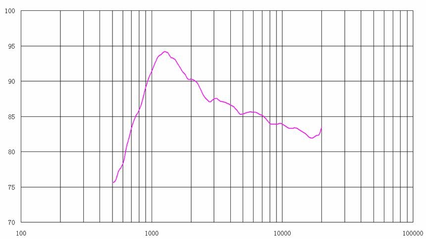

本人设计了一款25.5芯的球顶形高音喇叭, 球顶使用0.05mm的AL。
 曲线在Fo后一直降低, 请大师们指教一下如何解决呢.
 曲线如附件
 先拜谢啦

高音面板是何形状?

 曲线是在 无响室的大障板上测得。 产品本身没有面板

你必须模拟面板再测量,高音与面板有很大关系的。

高Q值低顺性高音,反之即可

还是装上面板在测试吧,高音喇叭面板对频响影响好大的哦

典型的高Q低SPL曲线
使用磁液:①将3KHz前的频响曲线做低吧。②8~10KHz以上的频段SPL会高点。

先确认下测试是否准确   看是否测试咪头没正对喇叭中心
