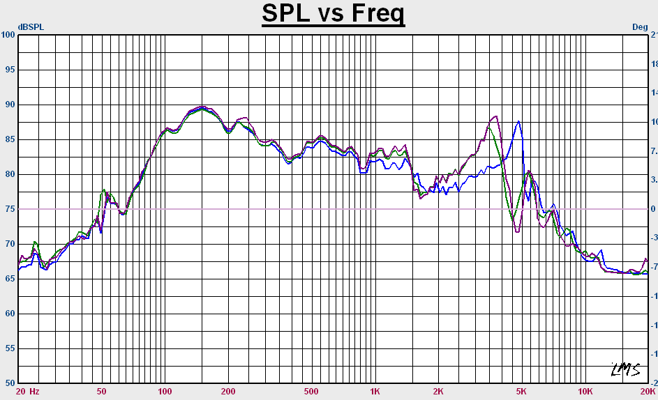

蓝色为样品曲线,另两条是试制曲线,请前辈们帮忙分析一下曲线不良的原因,谢谢!

补充:
5寸切边盆架
75*32*18 Y25主磁
76*32*15 Y25付磁
哑光纸盆、哑光复合帽
音圈:ASV25。5*28*6     0。23SV/4F
弹波:78。5*25。8*4。5   D21   FO:0。9/50G

先给楼主4种建议参考:
 1、将音圈改为CCAW线
2、 磁路增加铜帽,并调整磁路维持现有磁路的BL。
3、将音圈改为2F。
4、增加胴体厚度,将Fh往高频推移(胴体内部声速的影响)。
SPL100
  发帖心情 Post By:2013-6-5 20:47:24 [只看该作者]
楼主的SPK用在何处,如果是用作低音炮(低音炮不一般不需要防磁),高频不需要改。如是用在家庭影院做二路音箱话如配25芯软球顶也不需要改高频。所以用做低音不需要改好高频段。
  发帖心情 Post By:2013-6-6 8:38:31 [只看该作者]
此问题要得到最终的解决还需要纸盆厂家帮忙。

    感谢大家的帮助!我刚入行不久,现在工程部负责分析不良,因缺乏经验,此是我第一次请教,没想到这么多人帮我,感谢版主及前辈们的不吝指教,此机种是做一款书架箱二分频低音用的,高音配的是25芯透明膜,装箱测试可以通过,但客户对曲线要求很高,所以此批每PCS都要过曲线测试,此项目的工程师却分析为制作上的问题(如:音圈定位高度、中必胶或帽胶没打好),但我解剖几只都没发现异常,虽然装箱通过,但出于争议及为自己后续的工作积累经验,还是决定来到这里请教!谢谢大家!

你们工程部没有实战经验。换血吧

   实战经验需要积累,凡事得有个过程,多谢指点!图片点击可在新窗口打开查看
SPL100
  发帖心情 Post By:2013-6-8 15:16:29 [只看该作者]
客人应看重的是音箱曲线,但有顶真的客户也看单体的,尤其是遇上一个一知半解的较真的人,要说服他很难。
高频散差正常,要做到个个重合,难呀。
要从材料,工艺等多角度管控,工艺嘛自已还可以管控,材料嘛只有靠供应商了。

  发帖心情 Post By:2013-6-8 16:32:36 [只看该作者]
是的,我们这客户是需要寄单体样品的,如果是材料问题,真让人防不胜防
