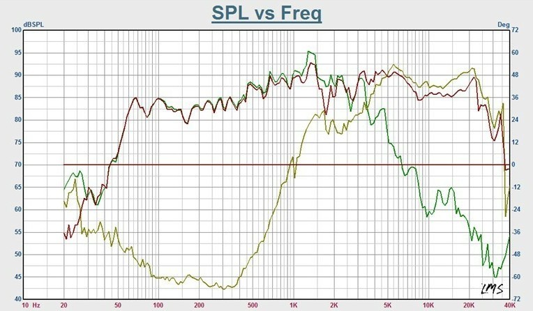

做了一只6寸半的喇叭,用在汽车改装上的,声音质感及人声厚度,乐器的表现都勉强可以,但是人声的甜美度还是差些,请高手指点怎么改进比较有效!

分频点可以试着向低频端移动,再试试听感看看!

关键是汽车喇叭的高音下限不理想,低音的上限也不理想。低音是50芯的,上限目前也只能用到3k。我现在在鼓纸上想想办法看看。谢谢指点!

低音喇叭的曲线为何往上翘?是测试问题还是喇叭本身曲线就是这样的走向?

汽车喇叭REVC  6 ohm?Vas 26L?Qts 0.374? 这样的参数装车测试过吗?

Qms有点小。

如果说不够甜美,应该在中高频找原因。
曲线图1K5---3k5,,关键中频有凹陷,造成透明度差,会有朦胧感。
曲线图8K-12K,高频又一个下滑,会使得齿音不清晰,高音穿透感差。
调整分频点 ,高音换不同振膜试一下。
仅供参考

补充一下:楼主喇叭如果只是单盆的话,振膜材料选择是关键。曲线图1K5---3k5段损失和和剧烈波动,盆的刚性是不是差些?
