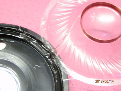

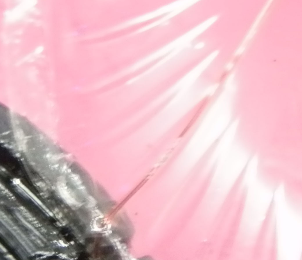

   现有一款50mm耳机喇叭,线圈为16.5*0.06mm铜包铝线(32欧),膜片25uPET.出到客户工厂,据客户反映他们用0.56V电压测试杂音(50-2500Hz频率),再耳机投产时测试有比例较大的无声不良,耳机组装成品后放置一段时间再检测又有很大比例的无声不良。因外销产品无法到现场确认他们测试的电压等参数确认,但今天有收到退回来的无声不良,今拆解发现音圈引线均有烧焦现象(像是功率过大烧毁的)。如图示:
 我们有对工厂库存喇叭做寿命测试均未有发现无声不良,因客人是统一用扫频仪进行杂音测试如电压过高则全部会是杂音,故可以排除仪器电压过高引起的。
 因无法现场确认其他测试条件·,请各位同行给予解惑........
 注:引线处像白色的位置为线烧焦了

从你发的图片上分析:应该是引线的弧度不够,刚好在膜片振幅最大的位置断线。

我分析有两点原因:
1、楼上ID说的原因,引线引出角度是其一(生产时有多数无音不良)
2、漆包线的问题(烧焦现象)
我有几点疑问
1、确定用的是0.06mm的ccaw线?
2、100小时的寿命试验合格了?
3、确定不是电压过高烧坏引线?
[此贴子已经被作者于2013-06-15 17:53:35编辑过]
