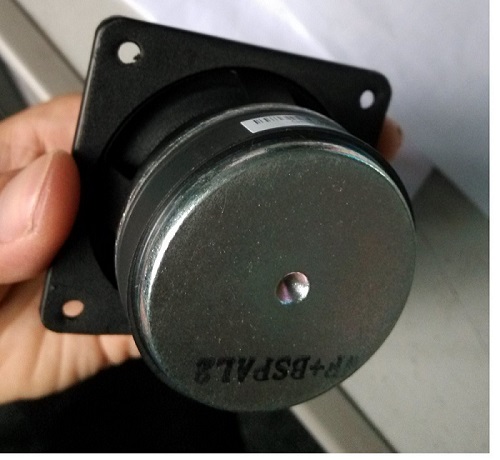

最近开发一款产品,用一款品牌产品作参考样品,发现这款产品无论是超低音十寸单体,还是2.5寸的全频单体,华司的外径和磁钢的外径是相同的(均为外磁结构),请教下这样做的优点是什么?
      在书上看到的一般是说华司外径是磁铁外径减去华司厚度就可以达到磁饱和了,我们公司的大部分产品也都是这么做的。
      磁路用软件模拟了一下,华司外径加到和磁钢外径一样也就比正常做法(华司外径等于磁钢外径减去华司厚度)多了100Gs而已。看到别人品牌产品这么做,想知道到底有什么优点?在手头上有的参考书上都找了一下,没有看到相关的介绍,所以在此请教各位大侠指点迷津。多谢!

怕碰伤磁铁

不是太明白啊,这么做是怎么防止碰坏磁铁的。。

防止磁泄漏?

防止磁泄漏? 能详细说下什么原理吗?   在书上没找到相关的介绍啊。。

提高Bg及加强散热。

为了外观,也为了保护磁刚破损。
