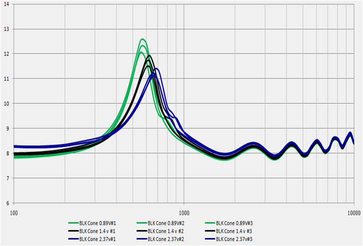

avlight
等级:论坛游侠 帖子:39 积分:756 威望:0 精华:0 注册:2006-11-14 23:03:52
  发帖心情 Post By:2013-7-9 13:12:38 [只看该作者]
关于fo和电压的关系,Klippel有比较完整的论述
论文截图

kimi
  发帖心情 Post By:2013-7-11 16:26:57 [只看该作者]
以下是引用avlight在2013-07-09 13:12:38的发言:
论文截图
是的,电脑硬盘坏了后很多文献都丢了,你能否再发一下?图片点击可在新窗口打开查看
