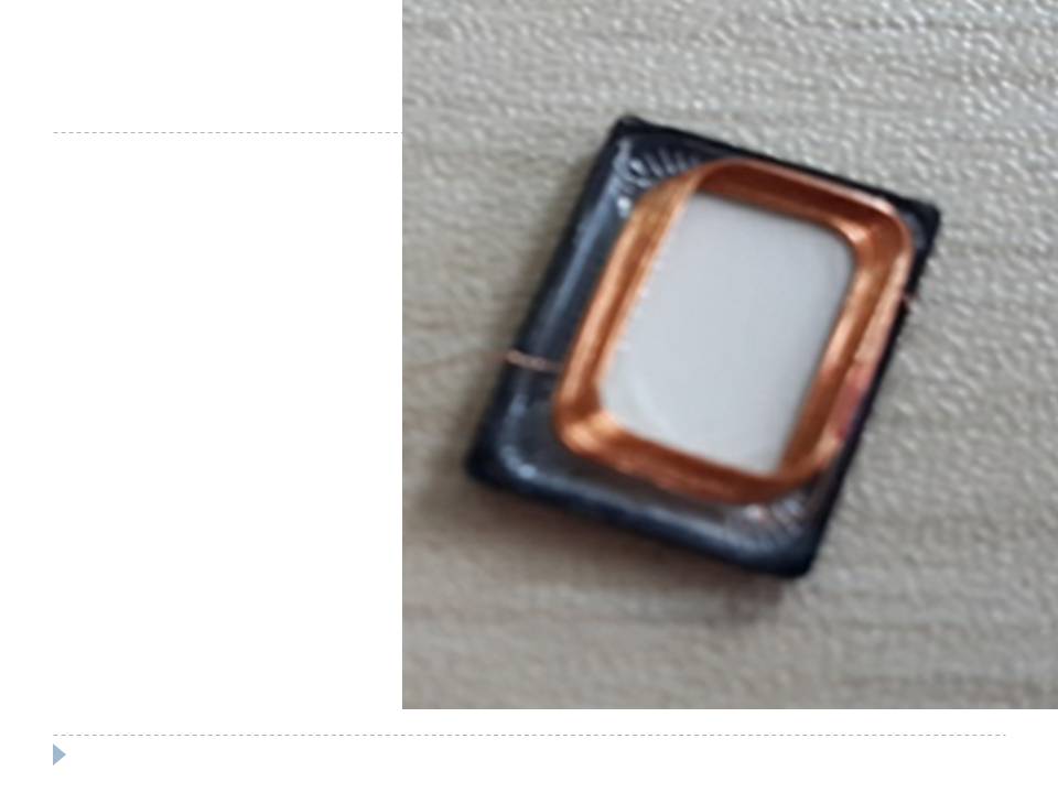

遇到一个奇怪的现象,客户手机售后喇叭不良,发现音圈完全倒塌下来,不知道哪位大侠有遇到过
用的音圈线也是大黑的超高张力,4层的音圈,拆开喇叭看膜片没有受高温变形,中心胶UV胶也么有变颜色,种种迹象表明,没有收到高温的作用。但是音圈倒下去没有散线

是不是拆开的时候弄变形的?

不是哦。

咋能歪到这个程度啊?你的磁钢间隙有那么大?

汪工当上领导后,不知道这种FA还是不是你亲手分析的了?图片点击可在新窗口打开查看
楼上说的有理,怎么会有这么大的磁隙供音圈倾斜?看起来像磁铁脱落后吸附到yoke的一边导致音圈倾斜了。
可以看下拆下的yoke里磁铁或plate是否脱落。

建议测一下音圈的heating curve,对比下音圈线的耐温规格。说不定还真是高温导致粘结力差所以散了。不是高温就一定要胶变黑,膜变形。可能到达这种情况之前,音圈就粘结不强了。

另外建议换换音圈绕线温度,测试下音圈peel off力大小影响。是不是绕线温度出问题了。图片点击可在新窗口打开查看

磁路间隙没有问题,内外磁间隙都是0.15mm,这个歪斜是音圈卡在磁路和膜片之间了。振动不起来。我在怀疑是不是振幅大勒,音圈往下振动时没有入到磁间隙中去,卡死导致的歪斜

这个分析最合理在大信号时振幅太大冲程受限,打底造成音圈歪或音圈跳出磁隙,不过0.15间隙太小了。为了防止跳出可加厚极芯片或加高音圈。可用频闪灯看一看。

结合楼上,建议测下多点振幅,看下rocking是否严重。同时结合频闪灯大体观察下在哪个频率点rocking最明显。结合你测试的多点振幅数据,对比结构尺寸,分析下跳出磁隙卡住的风险。
后续改善可以考虑1.增大磁隙 2. loop fixing分布及走向尽量对称 3. 振膜长短torus的花纹,拱高调整来减弱rocking
