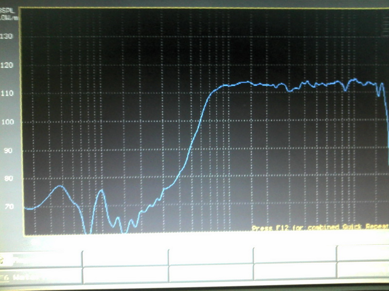

最新的44芯驱动器,还呆在工作室  发帖心情 Post By:2013-8-2 11:18:26 [只看该作者]
声音干净有力,
频宽、走势还有测试过几只的一致性,都还不错
目前还呆在工作室

有意思。看下500Hz-40KHz的曲线吧?测试距离也告诉下,还有看下THD。要5dB的窗口哦。

这是44芯号角高音,没有做箱子
  发帖心情 Post By:2013-8-2 16:59:38 [只看该作者]
DAAS测试出来的曲线都是那么平直

  发帖心情 Post By:2013-8-2 18:14:45 [只看该作者]
以下是引用玛田音箱在2013-08-02 16:59:38的发言:
DAAS测试出来的曲线都是那么平直
玛田兄是高手,多谢回复
平直受刻度影响,并与所配号角直接相关
同样环境和测试系统,
频宽和走势已经基本能够重合于原装进口了
SPL100
  发帖心情 Post By:2013-8-2 18:34:10 [只看该作者]
谈谈体会,得益于膜片及相位塞设计?

  发帖心情 Post By:2013-8-2 22:08:03 [只看该作者]
没有其他意思,是看看到40kHz的表现。另外和原装的比下失真就很不错的。
SPL100
  发帖心情 Post By:2013-8-2 23:03:47 [只看该作者]
曲线的不均匀度在6DB左右

  发帖心情 Post By:2013-8-3 9:56:56 [只看该作者]
以下是引用菜鸟的菜在2013-08-02 22:08:03的发言:
失真测试,
拿我一个朋友的话说,DAAS是算出来的,不准
因为我们十年前就有芯片,DAAS就比较熟了,
我们可以自己焊DAAS系统,只要较准话筒,和原装的一样准,
所以有需要DAAS的朋友,如果我们有时间的话,可以比较便宜的帮你们做.
我们用的就是自己做的DAAS
失真测试做过,也很好,哪天我补图图片点击可在新窗口打开查看

  发帖心情 Post By:2013-8-3 15:15:32 [只看该作者]
44芯的驱动器不用测到40k,如果是钛膜就到20k就不错了,这种高频这么好的应该是Polyimide类膜片能接近20k就非常不错了!
