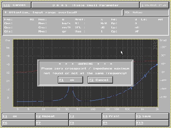

今天用DASS测一只8寸的Subwoofer,频响阻抗都正常,但参数不能测,弹出一个警告框:warning :  phase zero crosspoint impedance not found or not at the same frequency.
测其它常规的喇叭参数又正常,就是测重低音,振动质量比较重的喇叭就测不出参数,不知如何解决,特向各位大侠们请教。

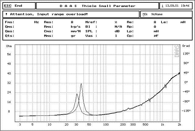

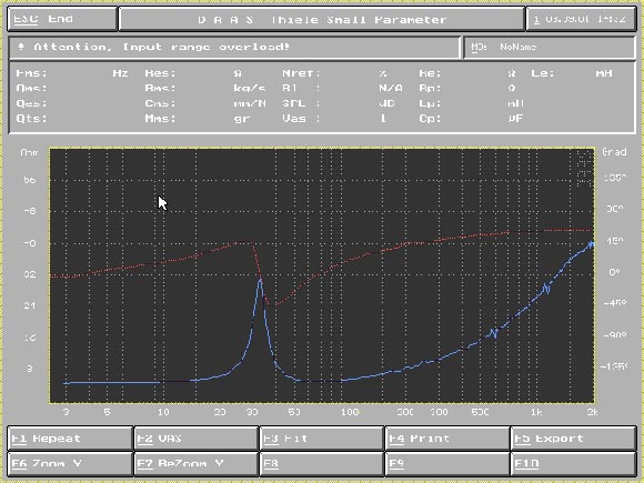

现将测试过程细说一下:在测试第一条阻抗曲线的后就弹出这个警告框,如图示
点F1再输入直流电阻后,Q值等参数计算不出来,如图示
继续测附加质量,曲线可测出,但参数还是没能计算出来,如下图示,
(一次只能上传两个文件)

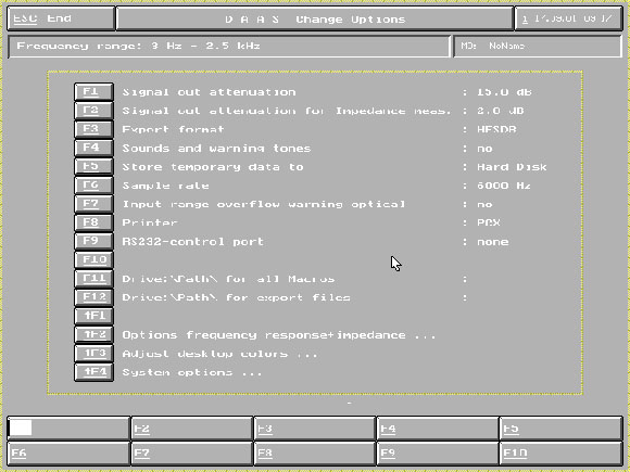

测试电压用F1 0.2V,尝试用过F2 2V和F3 20V都不行,也尝试过将“signal out attenuation for impedance meas”选项输出由原来的0dB慢慢提高到6dB都不行,不知是否调整得对头?其它的就不知如何调整。
有图

试一下F6, 改变采样率。
另外,将扬声器垂直放置,避免重量的影响。

  按Acoustics版主的意见,改变F6 (Sample rate),有三个值:64K,48K和6KHz,分别测试,同时将喇叭侧身放置,结果还是与之前一样,测不出来。
  请问还有什么方法可试下的,谢谢!
