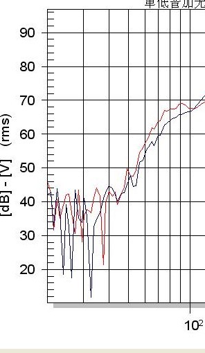

此附件是两种不同单体装入箱体所对应的曲线,红色的较好,但是客户希望此段灵敏度提升至75DB以上,请各位大侠协助!谢谢

降低單體FO試試效果,如不行則要加強膜片胴體與邊接合部強度.

回复:(jasonlyh)降低單體FO試試效果,如不行則要加強...  发帖心情 Post By:2013-10-25 9:04:44 [只看该作者]
我的单体FO已经降的很低了,我的是2寸内磁单体,箱体中两个单体并联,你的目的我知道是加大单体的顺性以提升低频效果,其实这样会产生其他负面影响:
1.fo过低导致单体和箱体的失真加大。
2.fo过低导致声音纯音不良,老化试验通不过等等。
 小弟从书本上了解到,像这种情况主要是调整扬声器单元与箱体的顺性比,让其比例达到合适的比值,比如接近1.4.
即调整CAS与CAB的比值。CAB与箱体的有效容积成正比,要想低频延伸好,适当增加箱体的容积,但是客户给定的箱体空间,所以我们不好调整,只能从分子CAS着手,将其减小,CAS与CMS和SD平方成正比,所以只能从CMS和SD这两个参数着手,我们需要先测试出单体的CMS,算出顺性比的大概数值,若与1.4偏离很大,本人认为减小单体的口径来减小顺性比的方法效果很大。

现在软件模拟这么方便,为什么不用软件模拟仿真下呢?提升5dB,通过你的2寸内磁喇叭改成的话,如果你成功了,欢迎寄一些样品给我。
