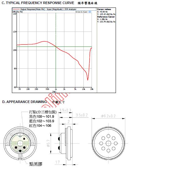

  发帖心情 Post By:2013-10-24 17:32:53 [只看该作者]
這是一款低音效果非常好的受話器,低音有力度,飽滿,有良好的層次感,音質清晰柔和,很適合聽DJ.
