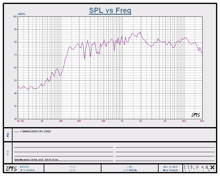

  各位大侠前辈,后生想请教问题:5090内磁喇叭1K--2KHz曲线偏高5dB如何降下去?PU边,16芯四层线,望大侠指点,谢谢!急。。

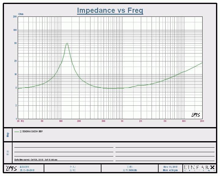

图片点击可在新窗口打开查看此主题相关图片如下:5090 imp.png

酮体与边采用吊桥式

变更胴体,看阻抗曲线1K-2K有峰,可以改这频段曲线。
可以试试看。
