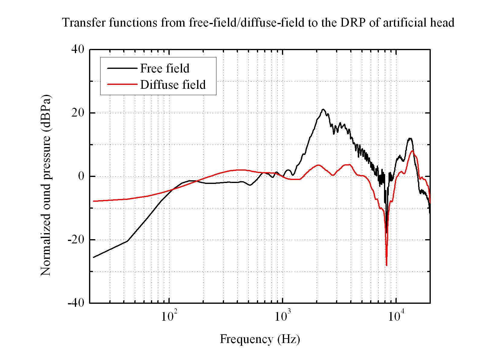

好几天了,也没啥讨论啊,唉。。
我先抛个砖吧,不知道图片有没有发对:图中的曲线是自由场/扩散场传函,来自MIT Media Lab公布在网上的测量数据,测量是在KEMAR上进行的,正前方1.4m处摆扬声器,信号用的伪随机噪声MLS。
大家有没有觉得这一组传函和不少耳机的频响有点相似之处?

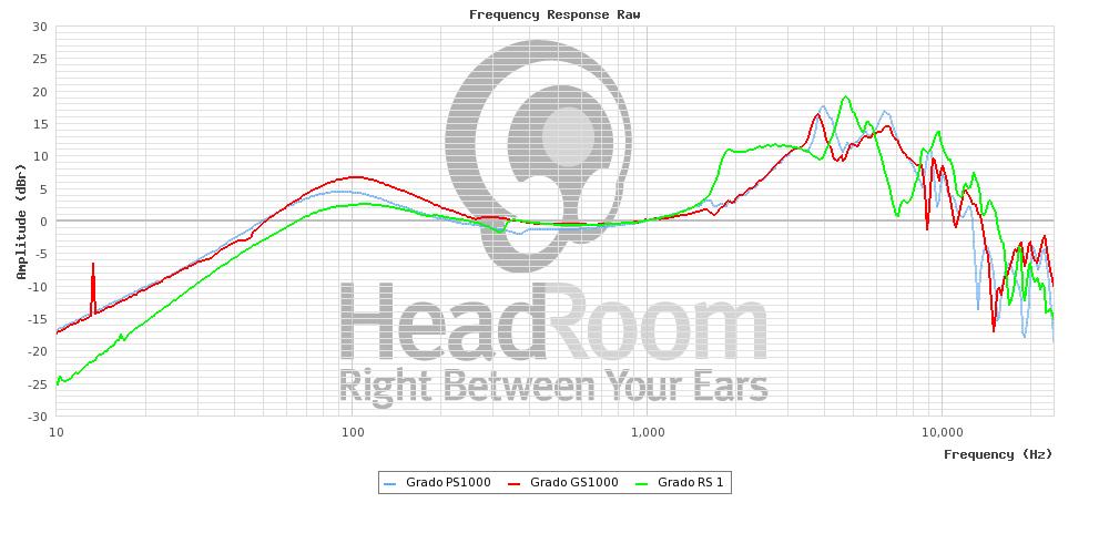

Grado的头戴式也都是自由场均衡,貌似HiFi耳机做成扩散场均衡的比较多~
ulric
等级:业余侠客 帖子:40 积分:505 威望:0 精华:0 注册:2013-12-31 4:57:03
  发帖心情 Post By:2014-1-4 2:25:08 [只看该作者]
Grado就是个小作坊没有仪器 以前老头纯靠耳朵调音 所以只做HiFi耳机骗一些发烧友 做监听它还没这个水平
stereophile虽然是发烧网站 好歹凭仪器结果说话
灰色是自由场标准曲线 红蓝是实测左右声道曲线 可见没有贴合自由场均衡 高频故意隆起的那个峰是给听力衰退的“老烧”准备的
