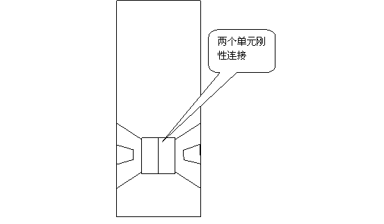

            背对背的扬声器单元安装方法存在的问题请教
KEF的一款音箱,其低频的扬声器单元是两个背对背刚性连接的方法安装的。
据说,这样的方法可以使两个扬声器单元产生的反作用力相互抵消。从而扬声器单元不会向音箱箱体传递振动。
这个做法,在力学方面显然是可以得到支持的。
但是,由于两个扬声器单元距离很近,从两个扬声器单元后面发出的声波,就难免会相互作用了,而且还可能会是一个很严重的影响。
是这样吗?
请指教。

这款音箱叫BLADE。两个低音单元,背靠背的采用称之为force cancelling 的结构。 两个单元用四个长螺杆固定在一起,然后再固定于箱体。单元和单元之间,单元和箱体之间间隔有damping pad,没有硬接触。如楼主所言,可以非常有限的减少箱体表面的震动。
对于单元背后的声波的相互影响,楼主完全不用担心。
这款低音,用一个几乎完全镂空的塑胶支架代替传统的鼓纸, 用以连接音圈和防尘帽。气流可以完全从指架侧面逃走,减少声波相互影响。
本来有一张喇叭的剖面图可以很详细的说明这个问题,可惜我不懂如何上传图片。有兴趣可以看看这个视频了解多一些这款喇叭。
http://www.kef.com/html/en/showroom/flagship_hi-fi_series/blade/images_and_videos/index.html

是吗?所谓“气流从侧面逃走”,可能并不准确:低频声波并不会这样“逃走”的.....
凭什么不用担心?
