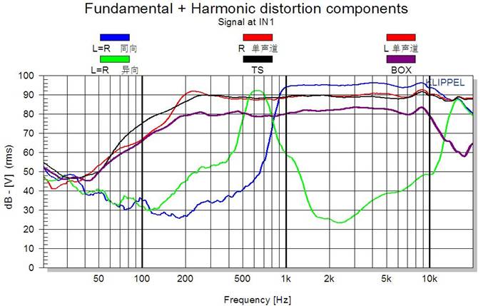

各位前辈,小弟是最近在给一个喇叭的厂家设计一款立体声音响,遇到一个问题,请各位帮忙解惑,
具体情况如下:
               立体声腔体长16cm,厚4cm,高6cm。
               两个4R  5W 的喇叭,直径45mm。
               CLASSD 功放 CS8615C   12V 供电。
测试现象:单独接一个声道,测试出的曲线跟喇叭曲线基本一样,OK
              但是,把两个声道同时接入测试,出来的曲线是1K以下的低频是没有了,1K以上的部分跟单声道一样,如下图
              蓝色线是两个声道同时测试的曲线,红色线是单声道测试曲线,黑色线是喇叭标准曲线,
              绿色线是把立体声的两个喇叭正负调换后的曲线
[此贴子已经被作者于2013-12-28 13:39:47编辑过]
ToneLiu
  发帖心情 Post By:2013-12-28 21:46:53 [只看该作者]
这。。有点诡异啊。。
对于扫频测试而言,立体声信号和单声道信号没区别的。
如果两个声道单独工作都没有问题,同时工作就不对,那只能是输出到扬声器两端的信号有问题。
建议楼主记录下输出到扬声器两端的电信号幅度,就知道是哪里的问题了。
1010229x
等级:论坛游侠 帖子:25 积分:523 威望:0 精华:0 注册:2007-10-13 13:40:36
  发帖心情 Post By:2013-12-30 11:02:16 [只看该作者]
能详细一点CLASSD 功放    输出的+极是接喇叭+极吗?输出的-极是接喇叭-极吗?

小平头
加好友 发短信 HJZ
  发帖心情 Post By:2013-12-31 8:57:50 [只看该作者]
两个同时调换?只调换一个的吧?
[此贴子已经被作者于2013-12-31 08:58:04编辑过]

matthew-ou
等级:业余侠客 帖子:75 积分:1022 威望:0 精华:0 注册:2008-12-7 14:36:14
  发帖心情 Post By:2013-12-31 15:21:51 [只看该作者]
功放问题?测试点问题?单元指向性问题?

Tony-xu
等级:业余侠客 帖子:63 积分:464 威望:0 精华:0 注册:2010-10-22 8:25:21
  发帖心情 Post By:2014-1-8 16:07:57 [只看该作者]
相位
