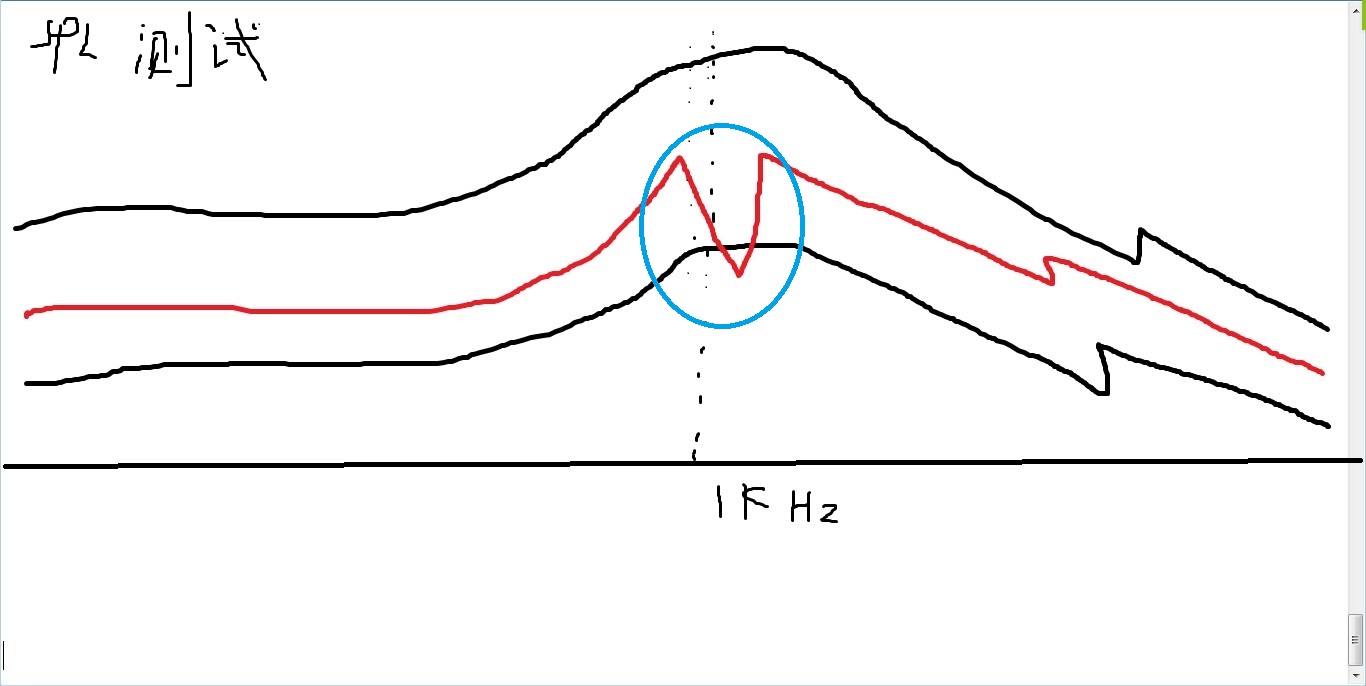

在声学上班,我的SPK产品SPL测试曲线异常,会是什么导致的呢?
曲线是 1K Hz的地方打折。
阻尼、防尘网都没问题。
曲线大致如下,蓝色圈出来的地方是异常的地方
另外说明一下,单体测试问题,SPK测试 有问题。但问题貌似确实是单体的问题,会是什么引起的呢

 换个测试设备试试

没看懂你什么意思。。。是以前曲线好的,突然变不好,还是本身曲线就有这个谷,想找改善方案

多大的喇叭?那个谷有多深?

引線是不是沒拉好,換個弧度試試, 或者引線膠水沒有塗好。

换过三个更专业的,也是这样

以前曲线好的,没这个谷,突然变不好。上下两个平行的曲线是合格范围

喇叭直径在17mm,谷多深我不知道。会是什么地方出现问题呢

边胶溢到膜片上了,就会在1K位置打折

你是说边胶溢到膜片上了,边胶是哪个?是音圈跟振膜的胶,还是振膜跟外壳的胶?
