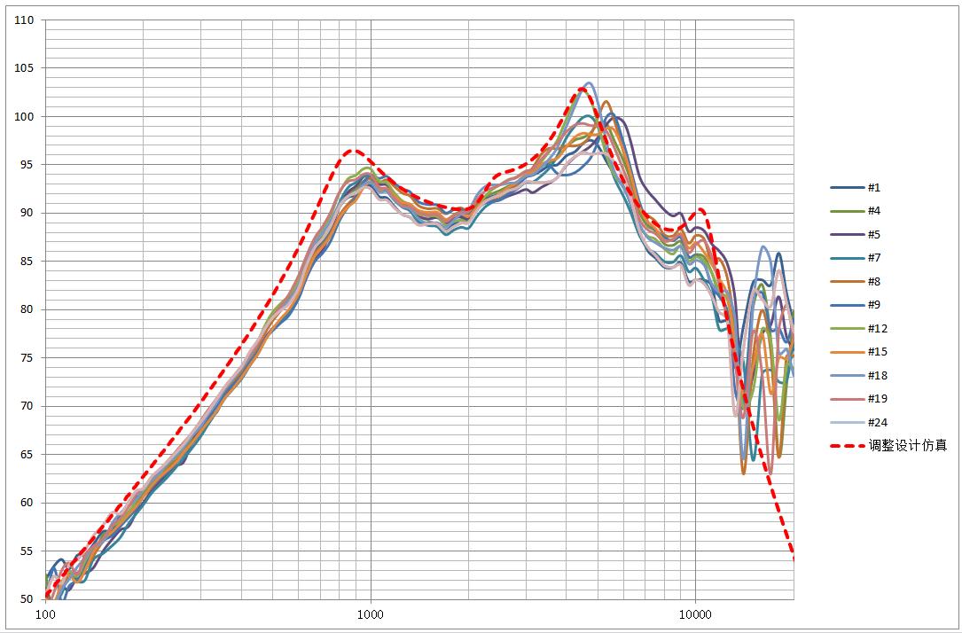

以下是引用jma在2014-04-11 09:00:36的发言:
对于以上调整设计仿真,进行了多只手板的验证测试,竟然高频吻合的程度也比较高。
貌似早期的一只产品是制作的问题。
见下图:
呵呵,恭喜。小马哥如何减轻中频dip的。扩大连通两后腔通道面积?增大后腔Rms值(填充泡棉)?

  发帖心情 Post By:2014-5-8 3:07:40 [显示全部帖子]
没有位移和阻抗曲线么?

还是好奇上面一个例子的中频dip是如何减轻的?我说的那两个法子不好使么?根据之前经验还是有效果的 O(∩_∩)O~
