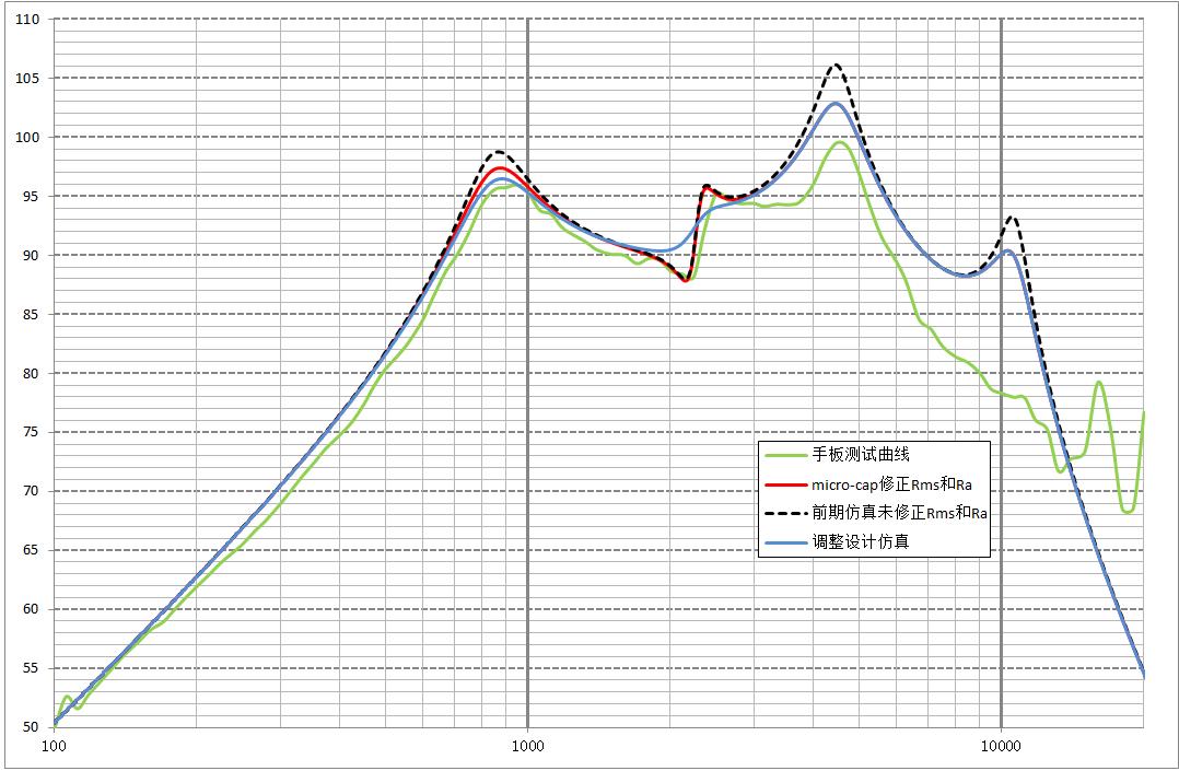

  发帖心情 Post By:2014-4-10 19:53:21 [显示全部帖子]
经过仿真与实际手板测试曲线对比,在一定的范围频段内仿真曲线与实际测试曲线吻合较好,高频部分貌似不准(此处不知道DX们有没有遇到相似的问题)。
在频响曲线2.0K~2.5KHz处的谐振吻合程度较高。

  发帖心情 Post By:2014-4-11 8:39:07 [显示全部帖子]
为消除此种结构产品在2~2.5KHz的峰谷,初步做了些结构细节调整。从仿真频响曲线上看,此频段的峰谷是可以改善的。
如下图:
  发帖心情 Post By:2014-4-11 9:00:36 [显示全部帖子]
对于以上调整设计仿真,进行了多只手板的验证测试,竟然高频吻合的程度也比较高。
貌似早期的一只产品是制作的问题。
见下图:
  发帖心情 Post By:2014-4-11 9:06:39 [显示全部帖子]
由上图看,目前可以进行开模了。
仿真确实在一定程度上让人少走弯路。

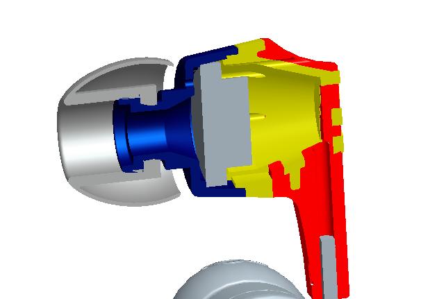

  发帖心情 Post By:2014-4-19 12:52:09 [显示全部帖子]
以下为入耳式耳机剖面图
