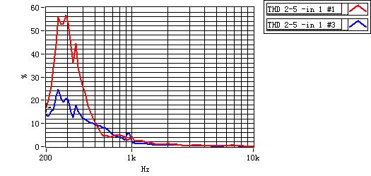

  发帖心情 Post By:2014-4-17 16:01:08 [只看该作者]
fo以下频率THD调整

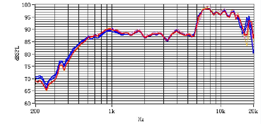

  发帖心情 Post By:2014-4-17 16:05:43 [只看该作者]
以下为改善前后的频响曲线,Red-line为改善后产品。

小马哥是如何改进的,是否是在后发音孔增加阻尼层?
  发帖心情 Post By:2014-4-19 9:27:11 [只看该作者]
貌似改变了QMS,
失真不能减少,只能转移,移花接木

失真能减少,你可以调试它的物理振动状态,对微型改善THD从某种意义上来说Qms很重要,重要性大于Qes
